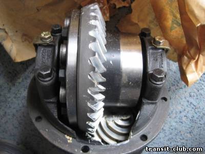

И по " G"
Прикрепления: 2412404.jpg (43.1 Kb) · 3583938.jpg (34.4 Kb)

MIXOH.Вот Вы то, мне и нужны. Пожалуйста поделитесь информацией о 34 Timken "D". Очень нужны каталожные номера. Два года назад Вы даже нашли фото редуктора.
Прикрепления: 0776482.jpg (19.7 Kb)

Дата: Вторник, 05.02.2013, 19:36 | Сообщение # 1937
Цитата (Samurai)
Фрикционы в 34 Timken "D" ??????
Фрикционы.....а что вас так удивляет.....где-то даже были фотки разобранного.....
А вот.....начиная с этого сообщения и далее, там и фоток кучка
