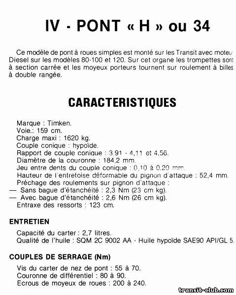

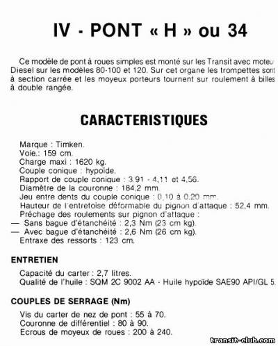

Monah Меня здесь нет
Город: Днепропетровская обл. с.Сурско-Михайловка
173 поста
Репутация: 18
Дата: Вторник, 05.02.2013, 01:37 | Сообщение # 1930
Вот что я нарыл по " Н" cool мостам
Прикрепления: 5177923.jpg (62.2 Kb)
