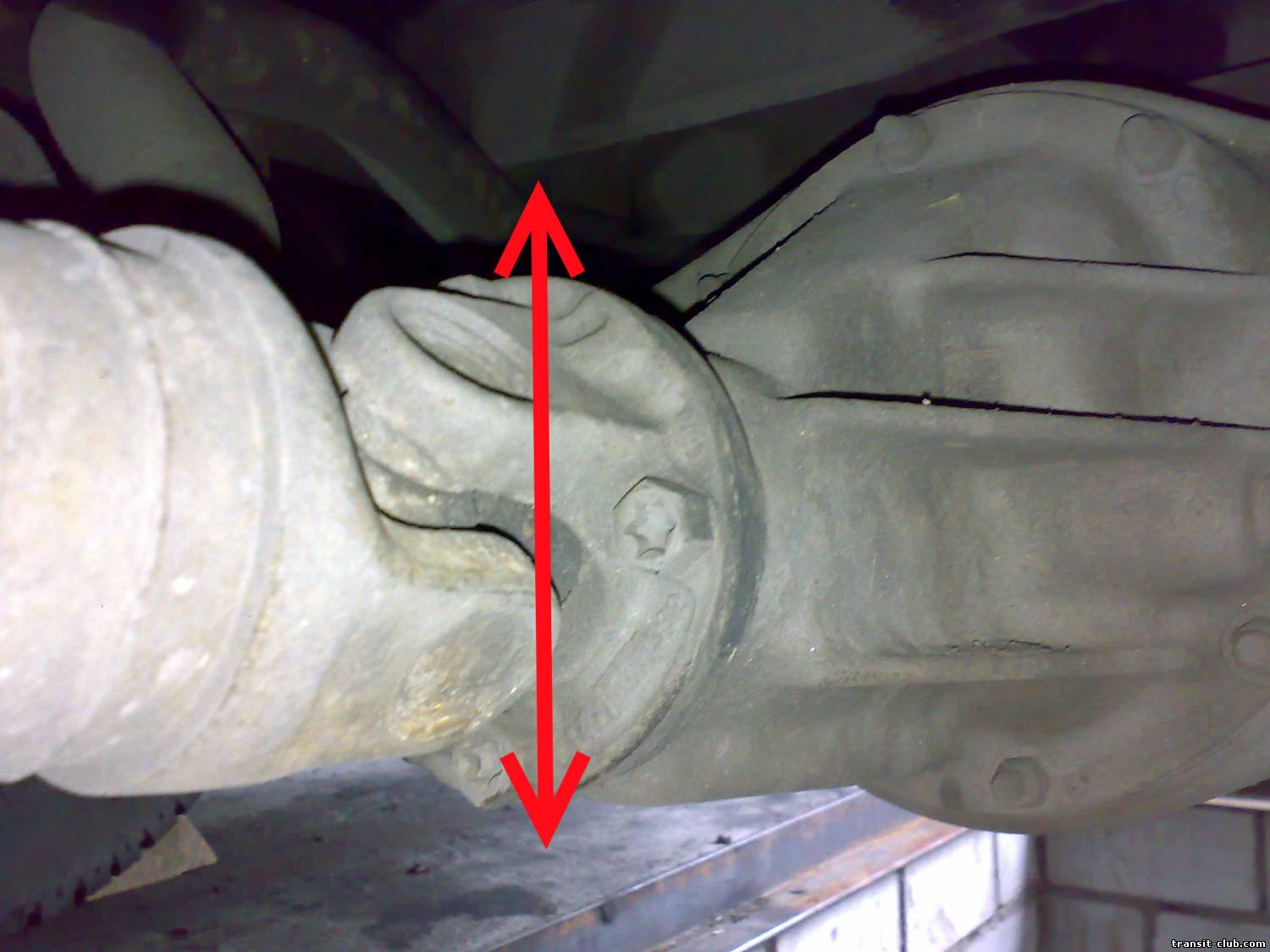

У меня такая проблема. При движении на первой и второй передаче, когда сбрасываешь газ( торможение двигателем) редуктор начинает рычать. Звук глухой. Когда даёшь газу есть небольшой удар. На нейтралке кручу рукой кардан, люфт небольшой - 1,5 см примерно, и есть небольшой люфт когда дёргаю в верх - низ. Как на фотке стрелка. Понимаю. что надо разобрать и отрегулировать подшипники на хвостовике, поменять сразу сальник. Может что ещё прикупить? Подскажите пожалуйста. Не охота разобрать, а потом запчасти начинать искать.

когда я у себя менял сальник. то кроме сальника ничего не менял. были люфты также как вы описали и из за этого естественно тек мост. возможно у вас разбит еще и подшипник или сгоревший подшипник

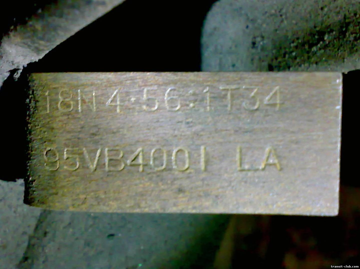

CERGIO1985 Спасибо за ответ. Сегодня отстыковал кардан от редуктора. Гайка затянута, масло не подтекает, Люфт в верх - в низ незначительный. Повернул с усилием фланец редуктора в одну сторону, при повороте в другую сторону слышу два щелчка, как будто было закушено и выходит из зацепления. Прежде чем разбирать хотелось услышать мнение спецов. Может кто совет какой даст. На всякий случай фотка бирки с редуктора.

Купи новый сальник, раскрути гайку на редукторе и посмотри подшипник. Люфта вверх-вниз быть недолжно при затянутой гайке. Скорей всего хана подшипнику или . Гул в редукторе стоит? Старый сальник без повреждений боюсь не вытащишь, если ты его захочешь сохранить.
По фотке скажу только одно - передаточное число редуктора 4.56 (самый распространенный).
