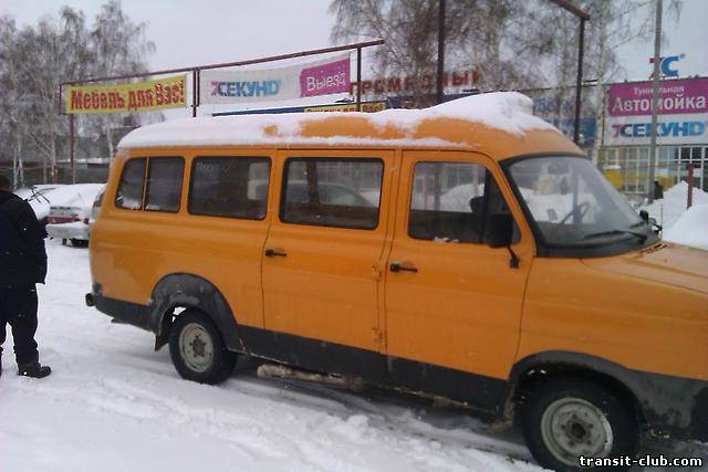

Здравствуйте,ищу мост на форд транзит 1982 года 5 шпилек 14",длинная база,может подходит от более поздних моделей,помогите,жаль хорошего помошника ему ещё трудиться и трудиться,он по железу как 5ти летний УАЗ.прикрепляю его фото.Да двигатель 2,0куба
Прикрепления: 2826106.jpeg (40.0 Kb)
форд транзит 1982год
