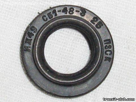

[quote=DidPornas]Мужики!На наш чугунный насос очень хорошо идет сальник с ИЖ-Юпитер коленвал-генератор!Он немного шире родного,с двумя кромками-пружинками,заодно и люфт устраняется!У меня уже три года крутится![/quote]
Cегодня смотрел на него и не понял как он у тебя работает у него размер 17х30 на упаковке написано(смотрел ремкомплект на ИЖ-Юпитер, в нем другого,с двумя кромками и наружним 30мм нет),а вал насоса 16мм. Пришлось взять с ВАЗ - нормально становится.

Дата: Четверг, 25.04.2013, 17:47 | Сообщение # 117
OLEG_K, сам в шоке,но факт!
Становится нормально, но держит плохо. Лично у меня подтекает. Не сказать,что сильно, но факт.
