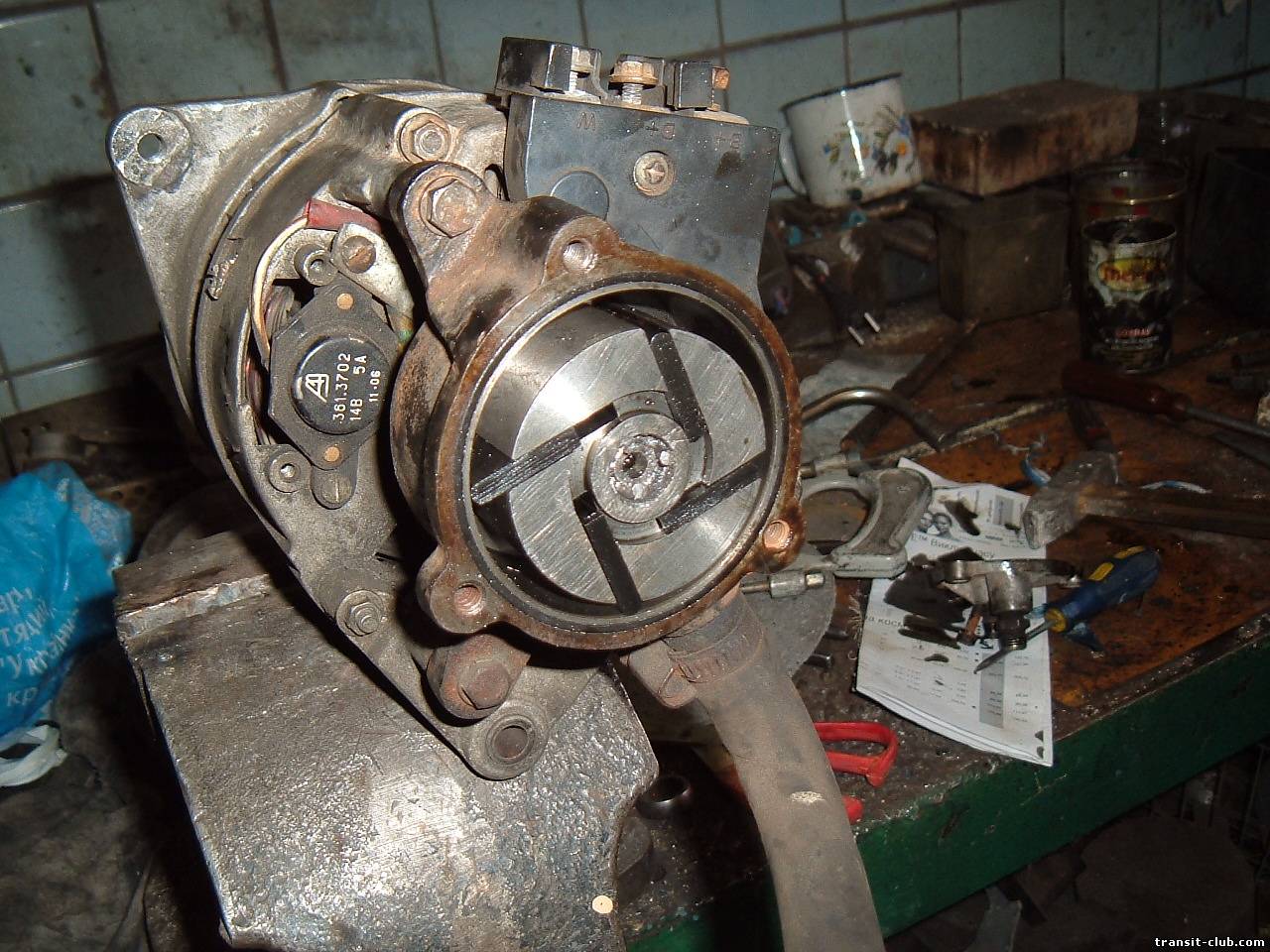

Сегодня дошли руки до гремящего вакуум-насоса.Снял агрегат,оказалось,появился люфт ротора насоса на валу.
Попытка засверлиться в стык вала и ротора не удалась:хвостовик вала со шлицами калёный.
Сделал три неглубоких сверления,забил туда кусочки гвоздя
Собрал и поставил генератор на машину,пока доехал домой,это 20 км,гремит снова.
Есть мысль натянуть на вал термоусадочную трубку подходящего диаметра,осадить её,а между валом и ротором со стороны крышки запрессовать центровочную шайбу,не поможет-искать новый ротор.

Дата: Понедельник, 19.04.2010, 19:59 | Сообщение # 136
Quote (черный_чак)
черный_чак, Не поможет.Не тот материал для такой массы.А как себя чувствуют шлицы на валу?
Дата: Понедельник, 19.04.2010, 20:08 | Сообщение # 137
ft-master, вал калёный,шлицы на валу без видимых повреждений.
Дата: Понедельник, 19.04.2010, 20:20 | Сообщение # 138
Quote (черный_чак)
В этом случае наверно проще взять новый ротор smile
Дата: Понедельник, 19.04.2010, 22:44 | Сообщение # 139
ft-master,благодарю, завтра планирую быть на автобазаре,поспрашиваю.

Дата: Понедельник, 19.04.2010, 23:35 | Сообщение # 140
черный_чак, Меня спасла замена ротора на валу,взял от другого насоса.
