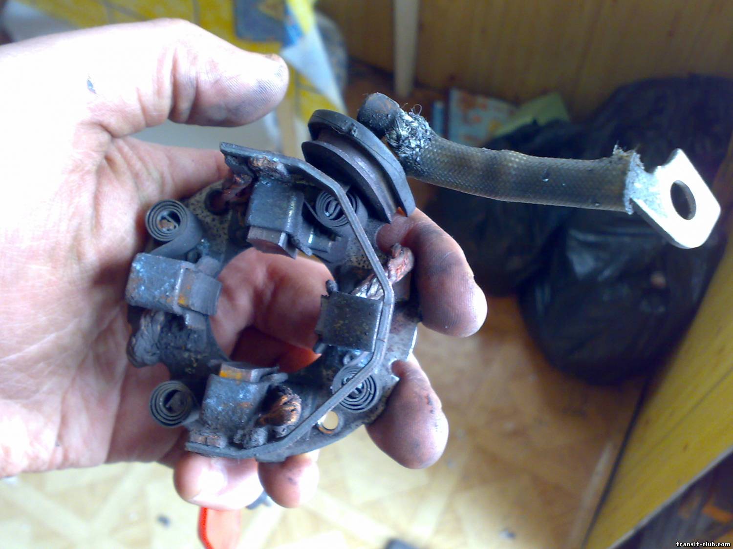

Щеточного узла тоже почти не осталось , но за неимением оного в магазинах города решили что еще чуть-чуть походят smile

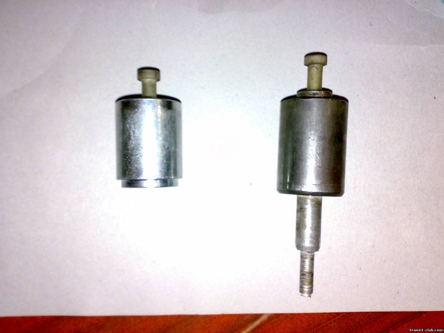

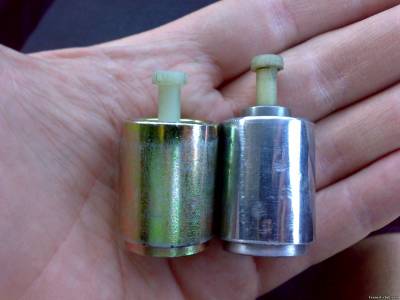

Также было куплено новое втягивающее, когда все собрали то из-за особенности конструкции нового втягивающего (а может тупизны продавцов, которые не умеют продавать именно то что нужно) зубья, которые цепляются за маховик( не знаю как называются) не отходят обратно и стартер постоянно маслает при этом жутко гремя. Стали разбираться и вот что увидели:
Слева новый справа старый (опять не знаю как называется). Старый был несъемный поэтому был извлечен при помощи болгарки. Как видно из фото то на старом есть площадка перед самим телом, по которой гуляет вилка. На новом же эта площадка отсутствует и вилки упирается в само тело и не отходит в первоначальное положение.
Было решено переделать старый (т.к. на возврат и поиски другого втягивающего может уйти пара дней что для меня сейчас недопустимая роскошь!), а именно снять примерно 3 мм с задней стенки( естественно обрубив линший штырь) и на токарном станке проточить бороздку под пружинку. Должно получиться!

Бендекс называется.
Quote (Dragracer883)
Сердечник втягивающего.
Dragracer883, осмотри щеточный узел,щеткодержатели,связанные между собой шинкой приклепаны
через изолирующие шайбы.Обрати внимание на эти шайбы,они не должны иметь повреждений типа оплавления.
В идеале эти шайбы должны быть из стеклотекстолита,а не из термопласта.

Ну и собсно завершение отчета замены втягивающего (стартер Лукас редукторный):

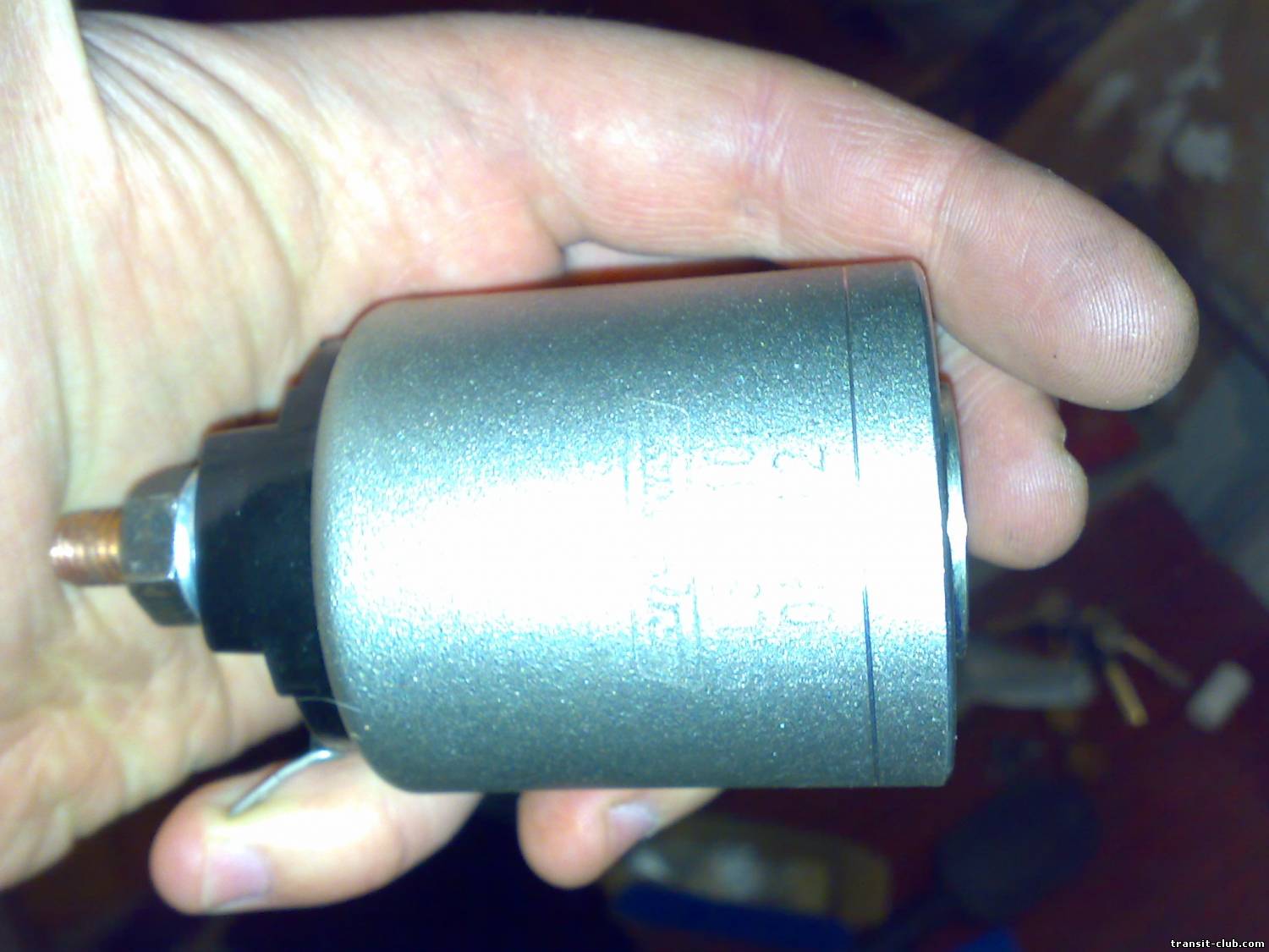

Было куплено втягивающее фирмы юнипоинт

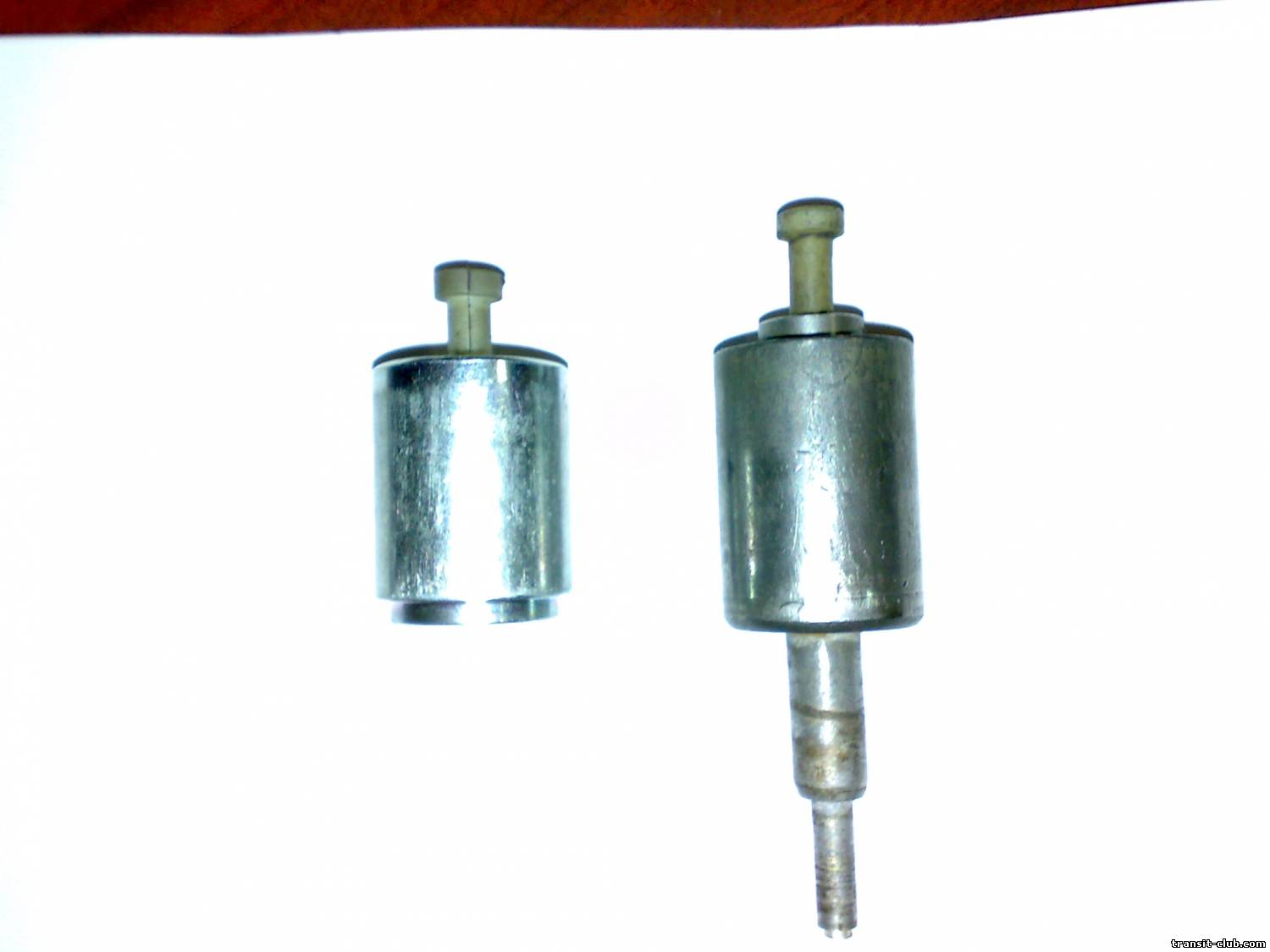

Вся разница с родным втагивающем в сердечнике, и в том что из родного сердечник можно вытащить только прибегая к вскрытию. (слева новый, справа старый)
В общем выдираем сердечник (без него никак) и едем к токарю за тем чтобы он из старого сделал копию нового вот так:
Собираем и радуемся!
Есть один нюанс: можно нарваться на втягивающее которое на снятую работает прекрасно, а в стартере не хотит. Тот что на фото один из трех испробованных.

Втягивающее вы вообще купили не в тему (от ниссановского стартера вроде).Надо 138496 по Cargo (SNLS108 по Unipoint) cool И ничего переделывать не надо.

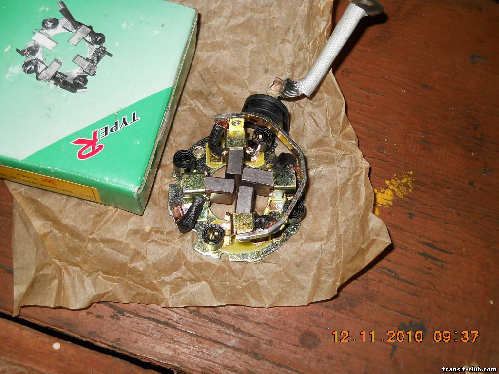

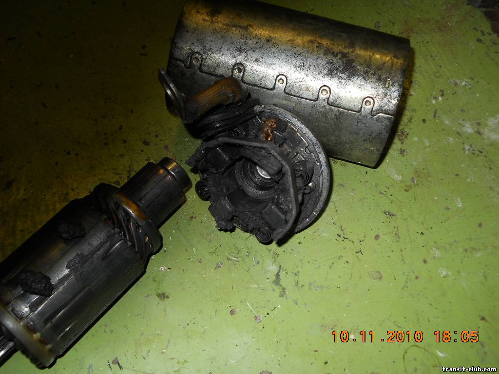

"умер" стартер, редукторный. Перед этим начинал крутить со второго раза, запуск был с 5-6-ой
попытки. Последний раз после запуска с толкача хватило ещё на покататься.
Проработал 3 года, 33000 с копейками. Работа тяжелая: концы короткие, 1,5-2 км остановка,
запуск.
Вскрытие показало, что щёточный узел забит ..., ну в общем чем-то sad , что даже щётки позависали.
Промывка, замена и крутит с пол-оборота запуск.
З.Ы. Стартер без опознавательных знаков sad

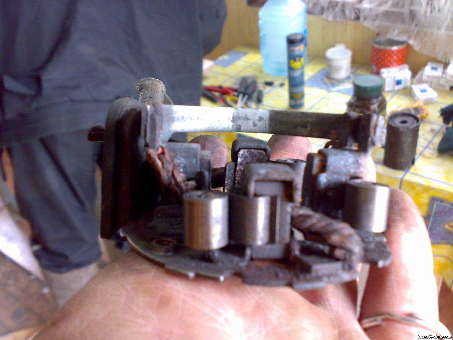

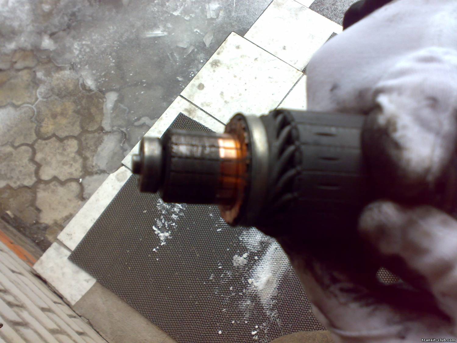

Дата: Воскресенье, 20.03.2011, 20:15 | Сообщение # 539
Yavpator, был такой,продан вместе с машиной.
Замена щеточного узла оживила его.

Yavpator Меня здесь нет
Город: Евпатория
2050 постов
Репутация: 159
Дата: Воскресенье, 20.03.2011, 21:27 | Сообщение # 540
черный_чак, всё почти так-же biggrin
Только корпус без следов сварки (ну, типа, цельносварная труба)
и щетки менял на авиационные с генератора (старые запасы)...
Добавлено (20.03.2011, 21:27)
З.Ы. фото щёточного узла не ставил, но ТОЧНО такой-же кошмарный вид biggrin
