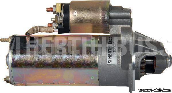

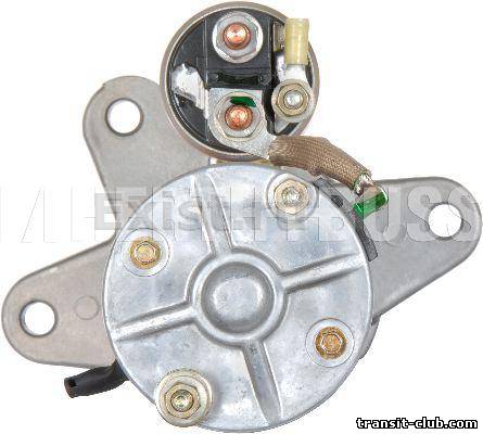

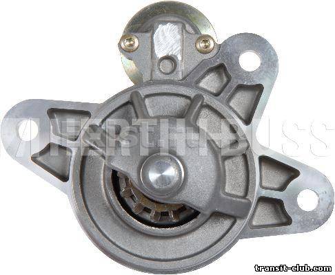

Дата: Понедельник, 18.04.2011, 00:08 | Сообщение # 546
Quote (митька)
На них написано или даже по размерам сравнить видно,а то у меня какой то маленький стартер.
митька, сравни с моими.
http://fordtransit.ucoz.ru/forum/19-160-77225-16-1287170598
Дата: Понедельник, 18.04.2011, 00:17 | Сообщение # 547
Это Моторкрафт редукторный.
