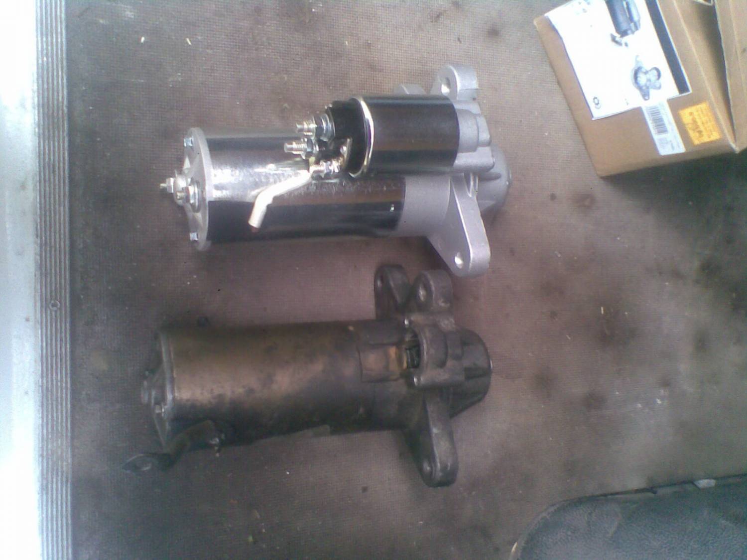

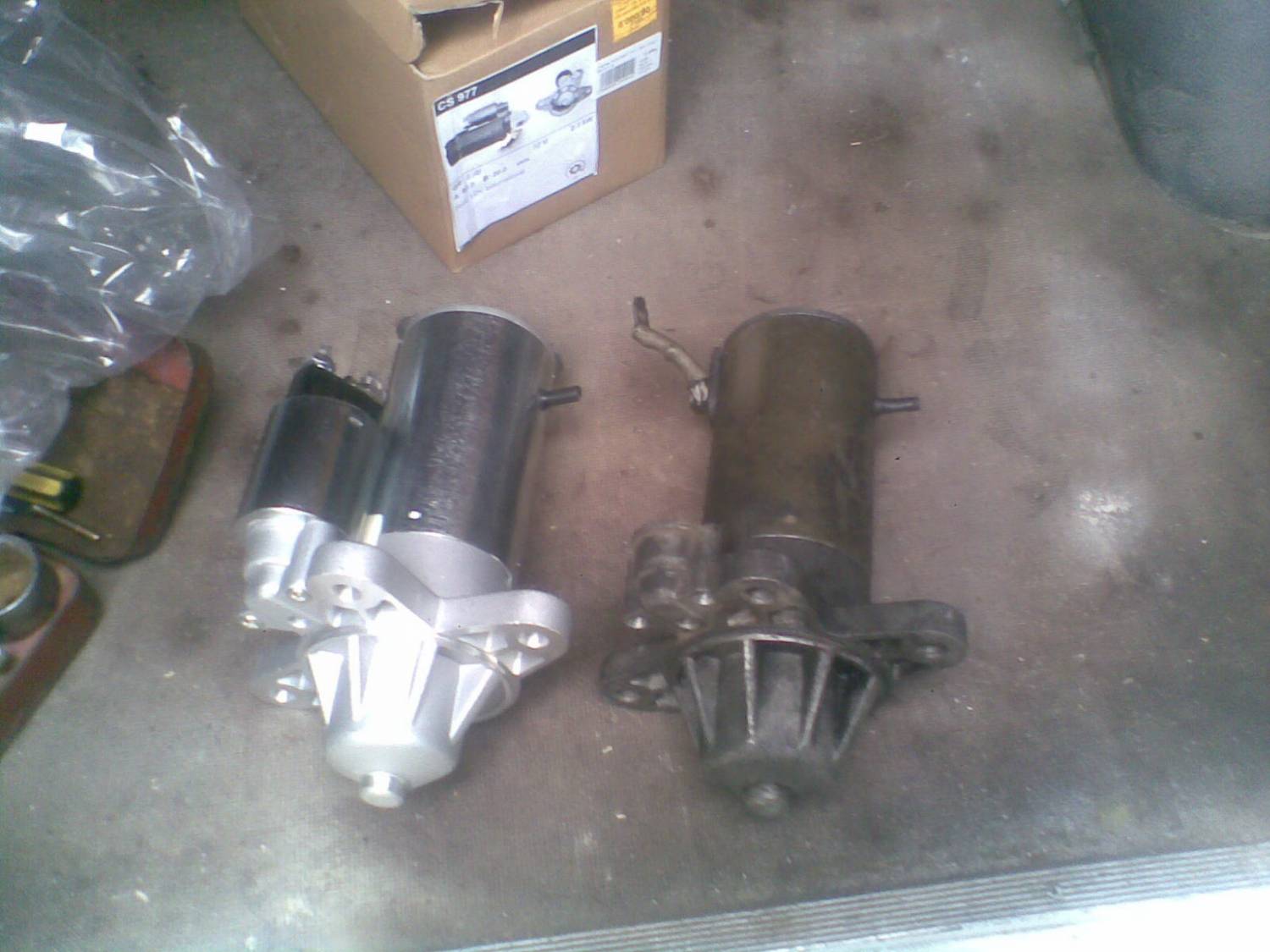

Сегодня умер мой стартер, пришлось покупать в срочном порядке новый. вот такой кто расскажет что за зверь.
