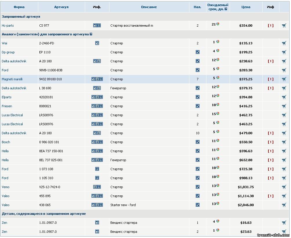

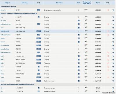

Помогите опознать стартер и найти к нему втягивающее, в фордовском магазине предлагают только китай за 600р. Где купить? Спасибо!!
Санкт-Петербург, FT 1998г. Lucas EPIC 86л.с коротыш, 8 мест, 14" (ПРОДАЛ)
Дата: Среда, 27.07.2011, 00:09 | Сообщение # 609
Ну...по стартеру выдает вот что
Исходя из этого и втявиающее нужно подбирать......я к сожалению в этом не шибко помогу у меня Моторкрафт, а с Бошами дело не имел....по идее бошевское втягивающее должно подойти.
Прикрепления: 3505668.jpg (194.9 Kb)
