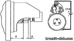

Quote (Rusdoberman)
это вообще делается? и как это сделать?
- демонтировать стартер , закрепить в тисах .
- подключить по схеме АКБ
смотреть, есть ли величины обозначенные на рисунке
"на стенде" добиться 100% работоспособности стартера , поставить обратно на авто и наслаждаться.
Прикрепления: 2686248.jpeg (8.0 Kb)
Дата: Воскресенье, 11.12.2011, 00:24 | Сообщение # 692
Rusdoberman, zh170671iaa,может это бендекс?
Rusdoberman Меня здесь нет

Дата: Воскресенье, 11.12.2011, 00:28 | Сообщение # 693
не похоже, на нем практически нет выроботки и венец отличный

Дата: Воскресенье, 11.12.2011, 00:29 | Сообщение # 694
черный_чак, может и бендикс , я надеялся, что автор при ремонте втягивающего стартера обратил внимание на обгонную муфту бендикса .
а вообще- то, если стартер снят, то проверяется буквально всё.

Дата: Воскресенье, 11.12.2011, 00:30 | Сообщение # 695
по моему он включается раньше времени, это как-нибудь корректируется?
Transit 80, 2.5 disel, bosch, 1994
Дата: Воскресенье, 11.12.2011, 00:33 | Сообщение # 696
Quote (Rusdoberman)
smile smile smile smile
дело не в выработке , а в том, что обгонная муфта начинает работать через раз.
внешне зубцы идеальны, а внутри изношены ролики, пружинки и пазы под ролики.
PS Обгонная муфта передает движение от стартера только в направлении маховика.
т е крутится свободно в одном направлении и блокируется в другом.

Дата: Воскресенье, 11.12.2011, 00:34 | Сообщение # 698
Rusdoberman, в стартере Транзита регулировок вылета бендекса не заметил.
Есть регулировка разбега вала и всё.
Так что,скорее всего,бендекс.

Дата: Воскресенье, 11.12.2011, 00:37 | Сообщение # 699
так и есть крутится только в одном направлении, может под нагрузкой обгонная муфта проскальзывает. как думаете?

Дата: Воскресенье, 11.12.2011, 00:41 | Сообщение # 700
Quote (Rusdoberman)
я сегодня его полностью разбирал два раза, все в отличном состоянии и обгонная муфта работает
ну вот собери его и на "стенд" , только вместо стартера на болт втягивающего подключи контрольную лампу и смотри , как он включается (по моменту загорания лампы) и как выходит бендикс.
проверь еще раз правильность установки втягивающего, нет ли заеданий, перекосов и тд и тп.
Добавлено (11.12.2011, 00:41)
Quote (Rusdoberman)
скорее , это уже начало конца бендикса - будет заводиться с 3....5.....9 попытки , а потом и вовсе откажет. sad
