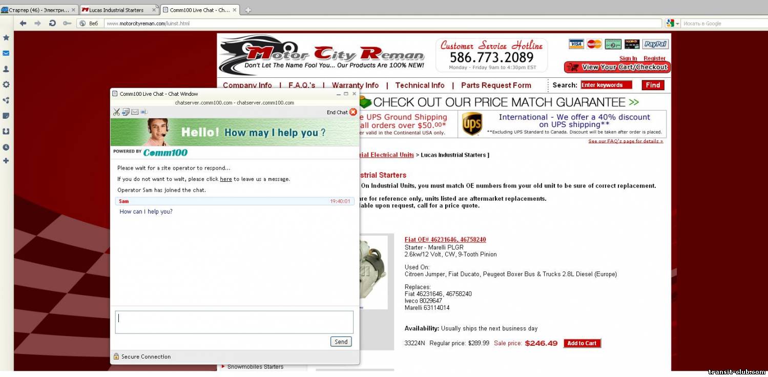

ura, вот тебе сайт , найди там свой стартер и по поиску определи каталожный номер бендикса ,
а то пока все бендиксы магазина не перемеряеш. то не остановишся. wink
Большой ЛУКАС СТАРТЕР
Дата: Четверг, 01.12.2011, 21:42 | Сообщение # 678
Там даже ЧАТ ЕСТЬ wacko wacko wacko wacko wacko wacko
если в гугле-переводчик заготовить диалоги , то можно потрындеть с теми буржуинами. biggrin biggrin biggrin
