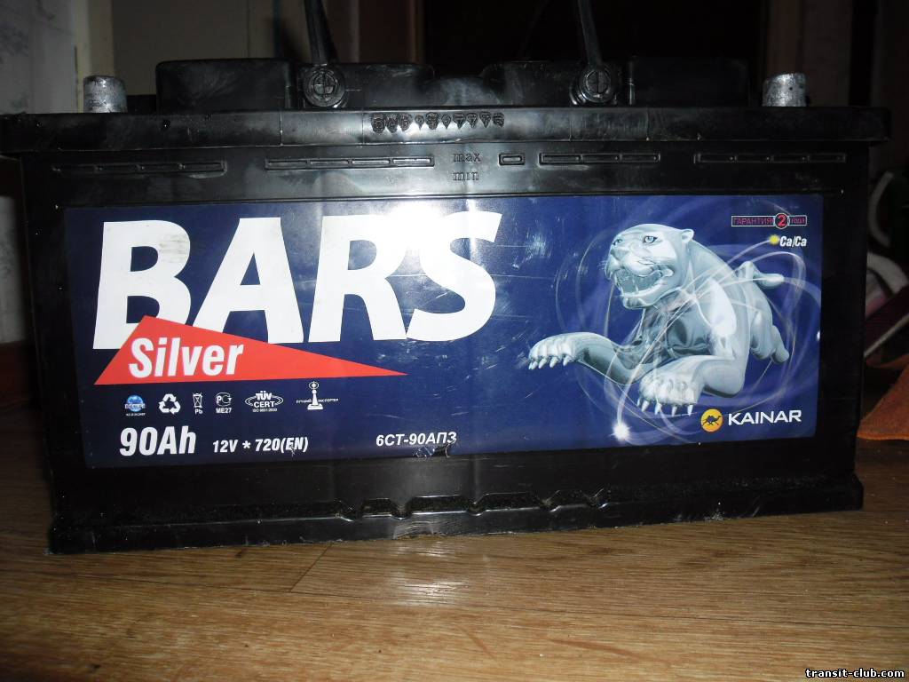

Дата: Понедельник, 21.11.2011, 17:10 | Сообщение # 651
Спасибо за ответ а корпус редуктора я заказал 800р стоит. Сейчас поставил временно стартер BOCH от моего старого Фордика и не могу понять или стартер хандрит или аккумулятор подсевший. Начинаешь заводить, а он двигатель проворачивает но тяжко и плюсовые провода нагревются , подключаешь зарядно- пусковое заводиться с пол оборота. На улице минус десять. Вольтметр при заводке показывает 12.5V.
Аккум у меня новый неделю в эксплуатации.

Дата: Понедельник, 21.11.2011, 17:44 | Сообщение # 653
Quote (aleck)
Начинаешь заводить, а он двигатель проворачивает но тяжко и плюсовые провода нагревются , подключаешь зарядно- пусковое заводиться с пол оборота. На улице минус десять. Вольтметр при заводке показывает 12.5V. Аккум у меня новый неделю в эксплуатации.
Нужно смотреть сколько доет напряжения генератор.
Зимой 14В на всех оборотах и при всех нагрузках.
Подключаая зарядно-пусковое , ты немного активизируеш АКБ и он запускает двигатель, но при 12,5 В он не заряжается.
Quote (aleck)
может и стартер хандрить, если есть износ по втулках и износ щеток . черевато повреждением коллектора.

Дата: Понедельник, 21.11.2011, 18:08 | Сообщение # 654
Ездил в магазин. каталожного номера не знаю, но завтра узнаю и напишу.
Добавлено (21.11.2011, 18:08)
Генератор дает напряжение при работающем двигателе 13.9 - 14,2V .
