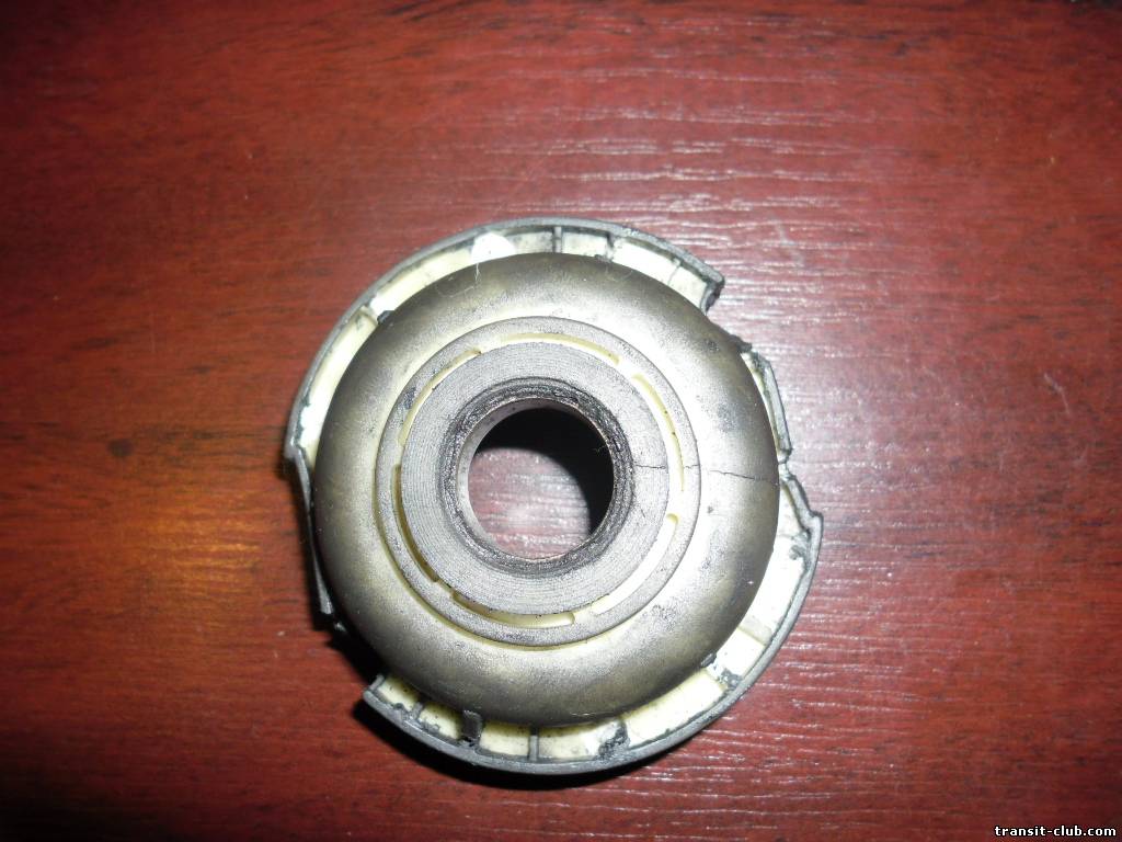

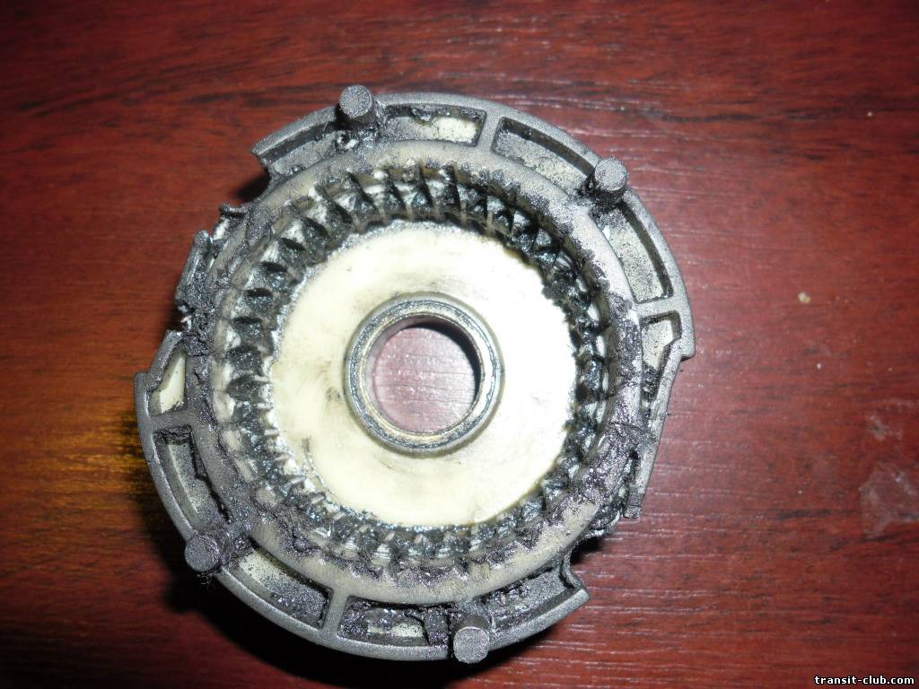

Здравствуйте!!! Мужики подскажите у меня такая проблемка разобрал стартер а там какая то пластмассовая хреноина развалилось. Как она называется и можно ли её купить?
Прикрепления: 5371777.jpg (491.6 Kb) · 6698695.jpg (484.8 Kb)
Ford Trasit 1997 2.5D
Ford Trasit430 2006 2.4TDCi
Дата: Понедельник, 21.11.2011, 15:56 | Сообщение # 650
aleck, Это корпус редуктора от редукторного Motorcraft-а в продаже не встречал, хотя я не особо и искал, необходимости не было
Вот тут на фото видно среди прочих и эту деталюшку
