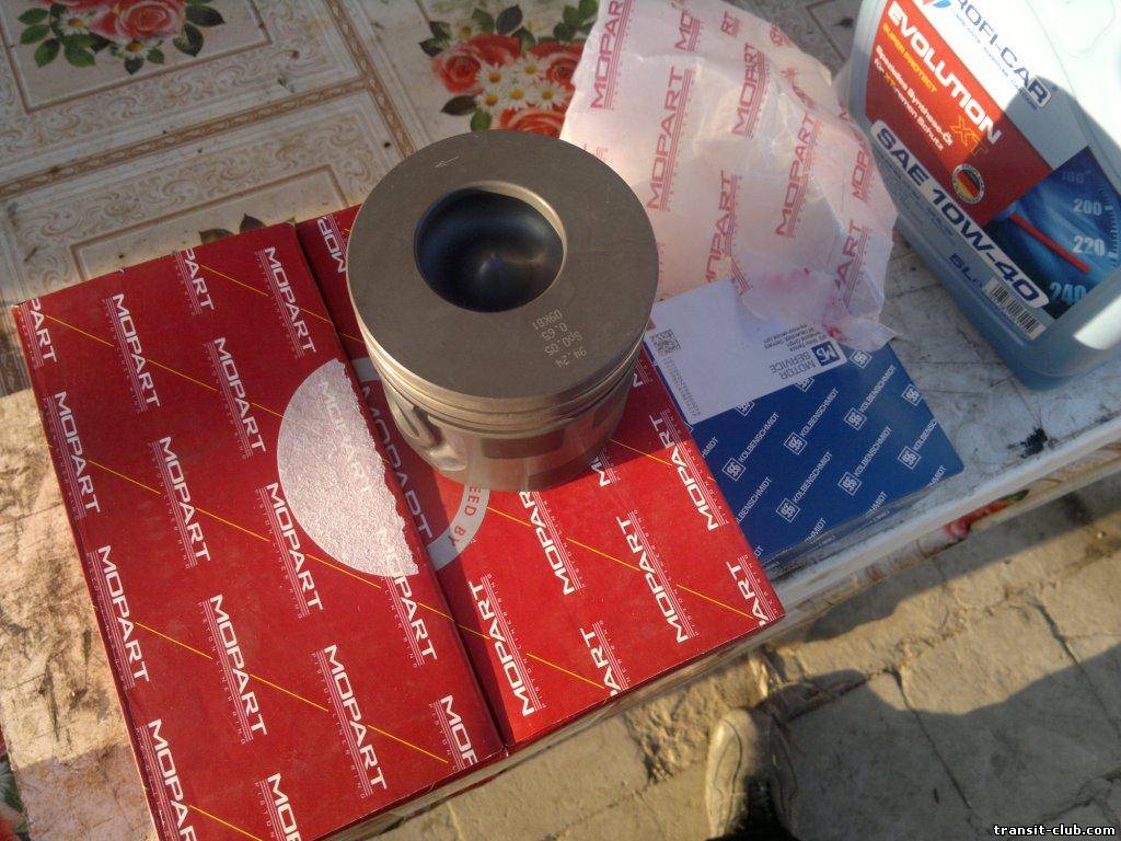

пришли сегодня поршня с кольцами Поршень мописан кольца колбеншмидт
Прикрепления: 0652989.jpg (138.8 Kb)
