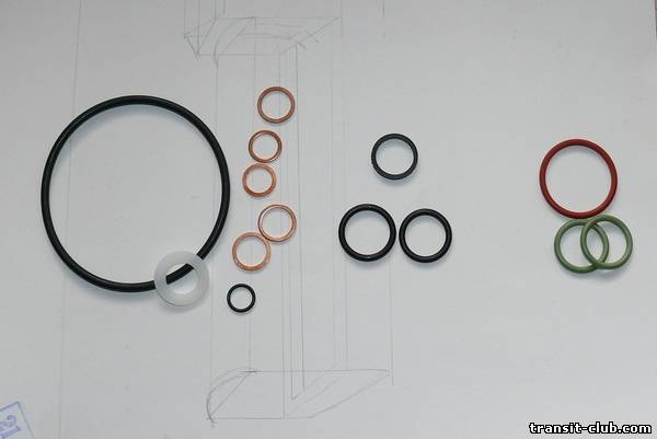

Дата: Воскресенье, 21.04.2013, 13:44 | Сообщение # 1586
Всем привет! По колечкам может подскажет кто?  Что-то много наложили.
Синее , что на крышку распредвала, уже поставил. Справа понятно. Распредвал ,насос. В середине сверху, квадратное, на плите такое стояло. Ниже какое-то из двух,походу на маслозабор. Остальные не знаю куда.
Прикрепления: 2146600.jpg (96.0 Kb)
Форд Транзит, 1998, 4HC,короткий, низкий, белый.
Опель Омега В караван,1997, клима, ручка.
Скайп mityaevo76
Сообщение отредактировал Olegan - Воскресенье, 21.04.2013, 13:47

Дата: Воскресенье, 21.04.2013, 14:07 | Сообщение # 1587
Olegan, ставь что куда просится-комплект похоже универсальный,у меня валяется на переднюю крышку-маслонасос--похоже вполовину меньше
