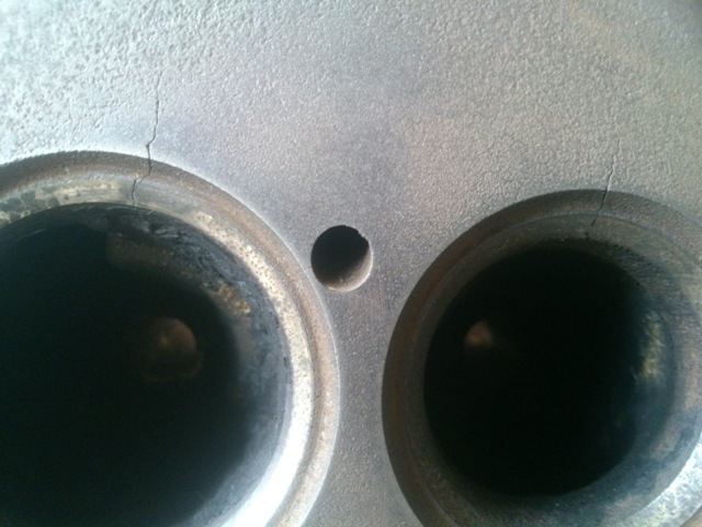

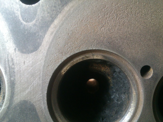

Промывка головки показала следующие трещины
Добавлено (30.04.2017, 11:03)
Проварить аргоном даст хоть надежду?
Прикрепления: 0291147.jpg (97.7 Kb) · 8236680.jpg (89.7 Kb)
Дата: Воскресенье, 30.04.2017, 11:07 | Сообщение # 2762
А разве чугун можно проварить?

Дата: Воскресенье, 30.04.2017, 11:13 | Сообщение # 2763
электродами по чугуну
Лёлик Меня здесь нет
Город: Солигорск
127 постов
Дата: Воскресенье, 30.04.2017, 11:28 | Сообщение # 2764
[quote=nigdave;441206]электродами по чугуну[/quote]
чугун даже электродами по чугуну варится по особой технологии и на своих режимах, мало кто их толком умеет варить правильно, кроме того в зоне термического влияния такие структурные изменения происходят при сварке, что такое нагруженное место вряд ли будет долго жить. яб менял башку нахрен.

Если оставить так?Какие последствия могут быть?Были б деньги проблем бы не было
Добавлено (30.04.2017, 16:09)
Мож есть у кого башка тыс так за 6?

Дата: Воскресенье, 30.04.2017, 17:12 | Сообщение # 2766
Сейчас чугун варится и успешно, но в данном случае--головку под замену, трещины пошли под седлами в сторону направляющих.

Дата: Воскресенье, 30.04.2017, 21:18 | Сообщение # 2767
nigdave, как вариант замена седел, с попыткой заварить трещины. у меня валяется в гараже такая же, вроде не булькает, но для себя ставит как-то стремно

Дата: Воскресенье, 30.04.2017, 21:28 | Сообщение # 2768
Седла треснуты на транзитовских головах у 90% моторов , но трещины там микроскопические которые даже при наличии иногда очень трудно рассмотреть , и это нормально , с ними моторы ездят многие тысячи км , но эти трещины просто гиганские , тут голова однозначно на замену , варить тут бесполезно .
