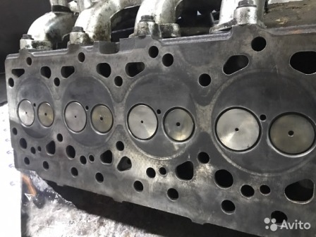

У меня и возле форсунок и между цилиндрами и на седлах трещины, тут в питере нашел за 6 тыс, завтра фотки скинет продаван

эта головка которую хочу купить, на глаз вроде не видно трещин, поэтому поближе попросил сфоткать
Прикрепления: 2802668.jpg (47.4 Kb)
Дата: Понедельник, 01.05.2017, 20:23 | Сообщение # 2779
Напиши в группе транзит клуба в Контакте, там куча народа в СПб, может смогут в живую глянуть

Да есть знакомый ток в этом профан как и я))посмотрит перезвонит

Так он говорит что голова с турбового, и сказал что разницы нет что на атмосферник что на турбовый,это так?
