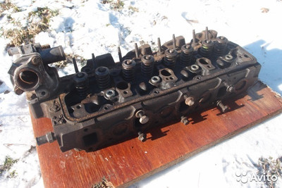

Так мужики нашел голову с 86 года, под разборные форсунки, подойдёт ли она под мой блок, я понимаю что форсунки не подойтут
Добавлено (02.05.2017, 17:58)
По креплениям подойдет? Они одинаковые с 86 по 2000ые?
Прикрепления: 4536011.jpg (94.3 Kb)

Дата: Вторник, 02.05.2017, 18:09 | Сообщение # 2783
Все подходит , только надо ли .

Дата: Вторник, 02.05.2017, 18:17 | Сообщение # 2784
Думаю вот, либо купить под чешки но с трещинами, либо купить эту без трещин но и под старые прямые форсы

nigdave, Есть свои + и - свои решать тебе. Форсунки и тнвд на стенд
Дата: Вторник, 02.05.2017, 20:14 | Сообщение # 2786
Цитата nigdave ()
эта головка которую хочу купить, на глаз вроде не видно трещин, поэтому поближе попросил сфоткать
Цитата nigdave ()
Так он говорит что голова с турбового, и сказал что разницы нет что на атмосферник что на турбовый,это так?
Если речь идет о головке на фото,то это обычная атмосферная головка.
Разница есть,в турбоголвке в месте выхода форсунки углубление.
Это очевидная разница.
Возможно,есть и неочевидная разница,например,иной угол наклона форсунки.
У атмо и турбопоршней разница в форме камеры сгорания в днище поршня и в в их расположении относительно вертикальной оси поршня.
У какого-то смещение меньше,у другого-больше.
Я точно не помню.

Дата: Вторник, 02.05.2017, 21:02 | Сообщение # 2787
Разница только в углублении , чуть чуть будет увеличена камера сгорания , по углу наклона форсунок все одинаково , при установке этой головы нужно будет менять уплотнительные второпластовые кольца , придется ставить более толстые .
Дата: Вторник, 02.05.2017, 21:18 | Сообщение # 2788
AIACI, может быть.
Я не углублялся  в эту тему.
Но разница в расположении камер сгорания в поршнях очевидна.

Дата: Вторник, 02.05.2017, 21:25 | Сообщение # 2789
Разница очевидна , потому как у атмосферника степень сжатия 19к1 , а у турбо 18к1 .от сюда и разные размеры камер сгорания .
Дата: Среда, 03.05.2017, 06:32 | Сообщение # 2790
Смещение разное от центра,что и наводит мысль на то,что могут форсунки стоять под разными углами.
