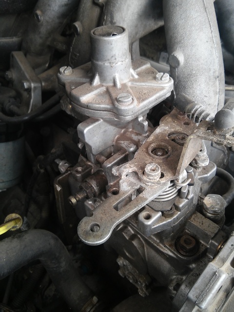

Дата: Суббота, 06.05.2017, 09:25 | Сообщение # 2805
Цитата черный_чак ()
Избыток топлива-избыточная подача ТНВД или низкое давление открытия форсунок.Если ТНВД с "целкой" -  явно проблемные форсунки.
подскажите пож. что крутить и куда . очень хочется знать самому что и куда
Добавлено (06.05.2017, 09:25)
Если "целки" нет-по полоборота выкручивай винт подачи,до практического исчезновения дыма при  нормальной тяге.
что такое "целка"
какую гайку или болтик крутить?
Прикрепления: 2916761.jpg (129.6 Kb)

Starfopd Меня здесь нет
Город: moskow
102 поста
Дата: Суббота, 06.05.2017, 10:01 | Сообщение # 2806
На моём просто кольцо-пластик, которое после регулировки цикловой можно насадить обратно чтоб снаружи выглядело по фэншую. Вкручиваем-добавляем, выкручиваем-убавляем. Где-то Чак сравнивал с винтом качества на бензинках или на Д4-6-8. Крутить надо по-чуть-чуть с пробными поездками. На пятой по трассе всё сразу видать.
Сейчас еду за поршнями, а блок мастера ждут. Отвёз вместе с валом. Его промерили и вынесли вердикт - просто полирнуть, и это после 400т. Около 500 полировка, 6200 расточка. Фирма Механика.
Вопрос-то в том, стоит ли через размер прыгать.
DYBLER Меня здесь нет
Город: павлоград
927 постов
Репутация: 58
Дата: Суббота, 06.05.2017, 10:04 | Сообщение # 2807
Цитата Yvan ()
блок в работу берут только вместе с поршнями.И каждую гильзу подгоняют под конкретный,случайно выбранный поршень из комплекта.
Если расточник берется растачивать блок без поршней-беги от него.
+500
Город: moskow
102 поста
Дата: Суббота, 06.05.2017, 11:45 | Сообщение # 2808
[quote=черный_чак;441524]И каждую гильзу подгоняют под конкретный,случайно выбранный поршень из комплекта.
Если расточник берется растачивать блок без поршней-беги от него. [/quote]
Я его привёз для промера, и там оставил до покупки поршней. Нах мне его катать? А за совет - Благодарю душевно.
Добавлено (06.05.2017, 11:45)
[quote=Yvan;441535]какую гайку или болтик крутить?[/quote]
Ту штуку крутить, которая смотрит на топл.фильтр и контрится ключём на 13. В торце шлиц под отвёртку - его увидеть надо зеркальце, так-как он повёрнут от тебя. Я кручу 10 копеечной монетой придерживая ключем на 13. Очень удобно определять угол поворота Цикловой подачи
Судя по фото у тя целку уж рванули...
