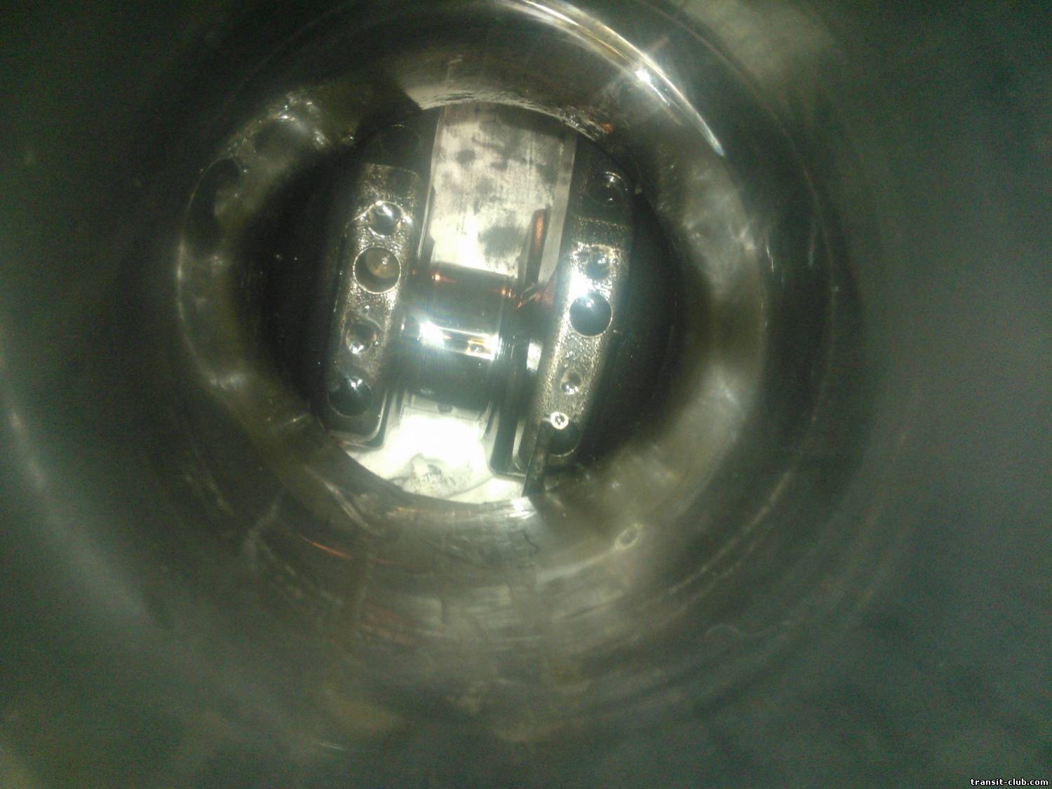

Дата: Воскресенье, 22.12.2013, 19:19 | Сообщение # 216
ярос_лав, У женя-женя, такая же ерунда получилась как у одного знакомого которому делали двигатель (хотел сфоткать приехал поздно, уже темно, не нашёл в металлоломе лежит где то.)     поршень целый кольца целые, почему я и спрашивал за компрессию, именно по этому поводу, обрывает верхнюю часть шатуна, и получается в верх поршень подымает шатун, в низ поршень опускает воздух, то есть давление турбины, компрессия есть, стук есть, а на цилиндре может быть а может не быть, но у знакомого было приблизительно вот так  как на фото, http://transit-club.com/_fr/1/2801078.jpg внимательно посмотрите в нижней части цилиндра, оно не поцарапано, а вроде как кто то молоточком настучал. А в этой неисправности виноваты мы, потому как происходит это из за плохого качества масла, из за перегрева двигателя, и не вовремя заменой масла, забивается "писюн" который прыскает масло на палец шатуна.
Цитата ярос_лав ()
то поменять поршень и все дела
   Тут так не получится, тут надо будет менять поршень с шатуном, за шатуны писал, не много напишу за поршня, они блин разные, по какому принципу они так делают, я не вникал, не здорово и хотелось, в чём разница: есть поршня короткие, есть длинная юбка, есть узкие кольца, есть широкие,  объём (вот это самое главное) форкамеры разный. это я рассказал за двигатель 2.0, а на 2.4 там есть ещё закавыка, по этому я и говорю или советую, женя-женя,  не икать эти все запчасти, потому как они выйдут по цене, что блок цилиндра в сборе, хотя пусть попробует может он счастливый. женя-женя, если уже решите что делать, после того как разберёте  напишите, я вам  расскажу как оно выглядит с малым пробегом, и с какой модели брать блок.  Удачи.
