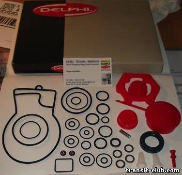

Значит выкину эту мысль о замене электроники на механику.
У на с в Волгограде я так и не нашёл где можно сделать ремонт с гарантией.Пару мест нашёл,но там не гарантируют а денажки всё же хотят и не малые.Вычитал на другом форуме что для разборки,дефектовки и сборки насоа нужны четыре резиновых уплотнительных кольца.По отдельности я их не нашёл а полностью ремкомплект около 2500р стоит.Это только чтобы увидеть и определить где собака порылась.А так да...динамика просто класс.
