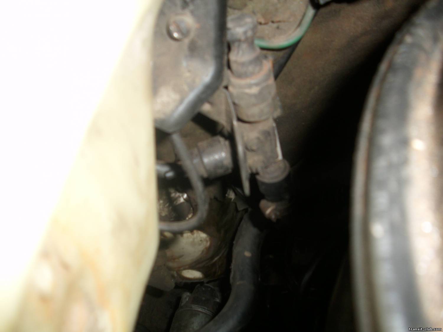

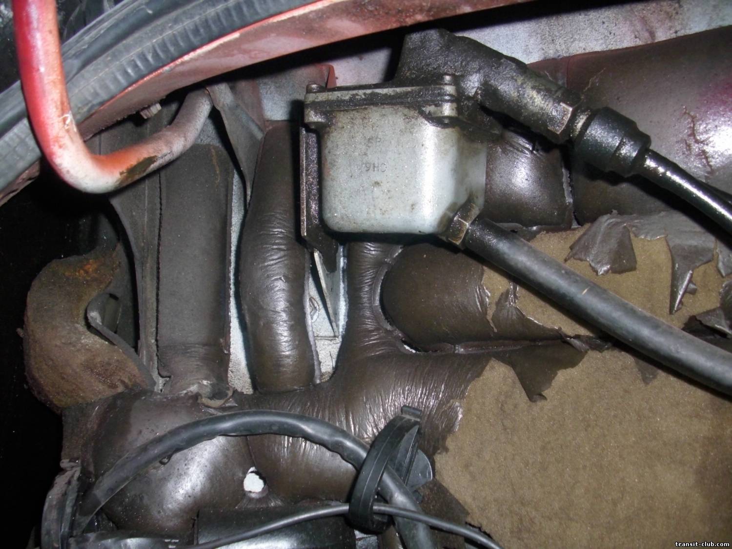

Дата: Понедельник, 10.12.2012, 22:50 | Сообщение # 60
хорошо
когда ключ зажигания проворачиваешь горит лампа свечи?
стартер как крутит?
масло какое?не густое?
там за бочком куда тосол зал.есть маленький насосик с 2 отводоми трубок одна идет от фильтра или от бочка резервуара соляры а 2 идет на свечу
Прикрепления: 9034300.jpg (68.9 Kb) · 3923029.jpg (185.2 Kb)
