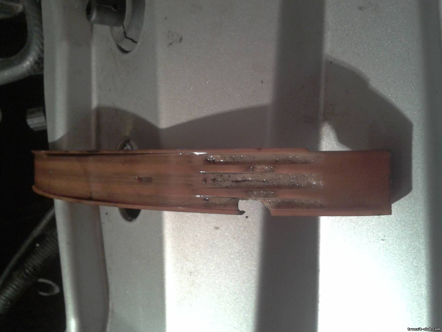

Доброй ночи всем. Продолжаем собирать эту же машину, то одно то другое цепь я уже показывал, а вот посмотрите на башмак, ребята лейте хорошее масло в двигатель только как его определить вот вопрос .

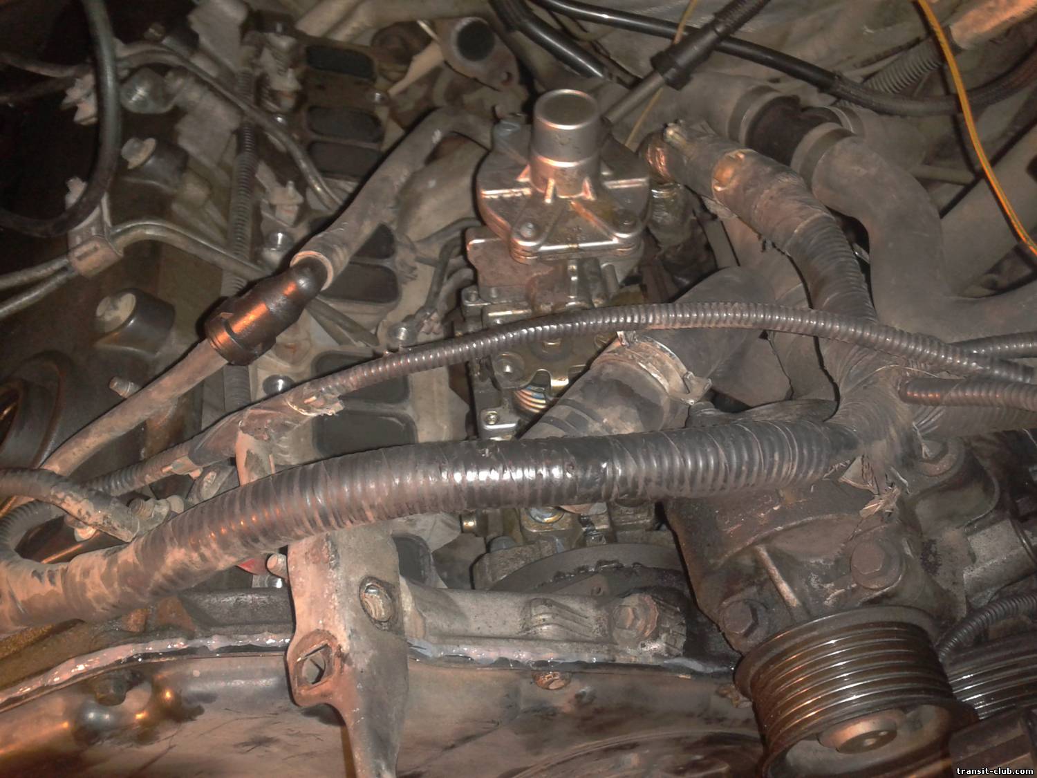

bys-transit, а вот скажите,ведь у него (мотора) турбинка,а в боше нет корректеровки на турбину...как быть?

Quote (ford5556)
Что за корректировка откуда она взялась, её нет, как можно корректировать турбину, пожалуйста раскажите, Форд транзит это не формула, хотя тоже начинается с буквы Ф. Только без обид.

есть такой корректор по наддуву, но он стоял на механических насосах, которые изначально идут на авто с механическим насосом. Поскольку турбодизеля шли с эпиками то на боше нету, там гидрокорректор стоит,
Может быть на какихто моделях авто и есть но на фордах с 2000 по 2006 его нет, но вообще как гидрокоректор может управлять турбиной. Чтоб в разнос не шла там есть вакуумный на турбине установлен, а чтоб её сильней раскрутить, это надо её чемто разгонять, опять же через выхлопную.

bys-transit, да не турбину коректировать.....а количество топлива.или хватает и так ему?

просто снятый с атмосферника и поставленный на турбо- не хватит, надо цикловую накручивать, это для 2,5. А на 2.0 х.з., может и хватит. понятно что никакой регулировки по ходу он не дает. Механика...

а на фото не 2,4 мотор?

на электронном насосе плунжер 10 а на механическом 11а на vp44 2 плунжерка как на лукасе один в один. Вот и получается при определённом насосе (с краба 59 квт.) мощность больше чем на электронных насосах, а если накрутить то не выдерживаю диски сцепления, на подьём на 3 передачи газ в пол колёса буксуют. Так что всё и всем хватает. Расход при скорости 120-130, не буду писать не поверите. Не дописал, двигатель на фото 2.4 125л\с.
