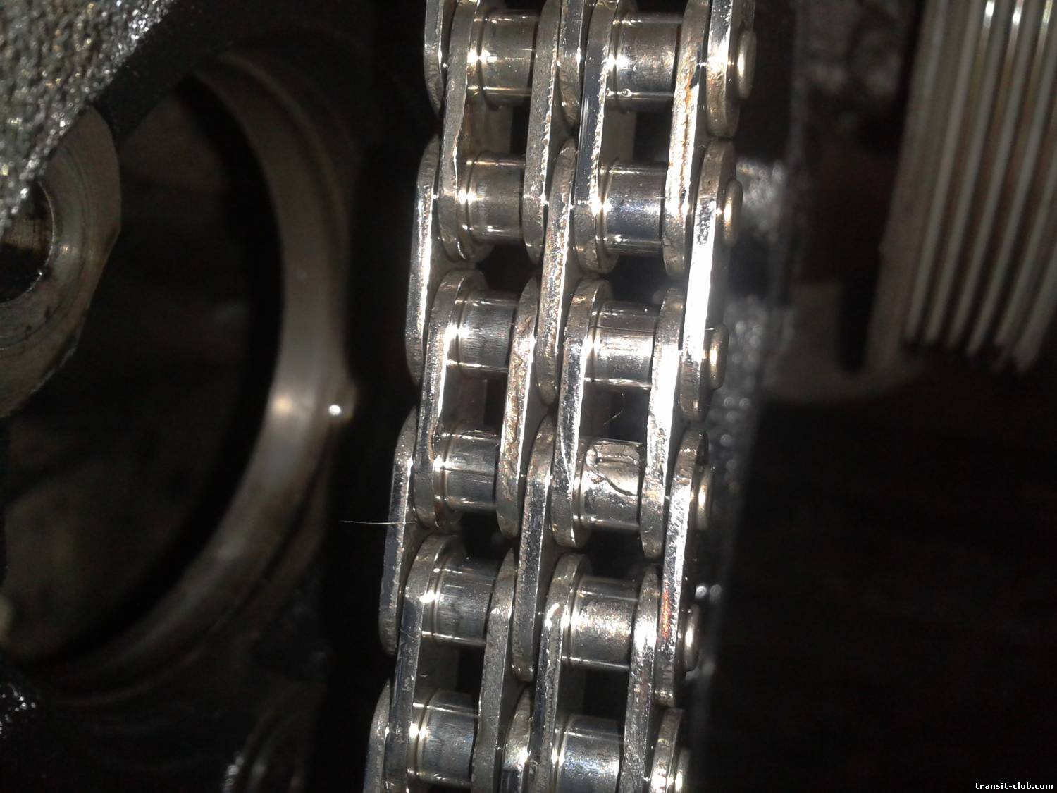

Vova, Сейчас машина ещё не делается по некоторым причинам, не пришли запчасти, при разборки обнаружили что цепь покусанная, я так думаю изза качества масла, потом как будем собирать будут фотки, они правда уже были только уже не помню где.
