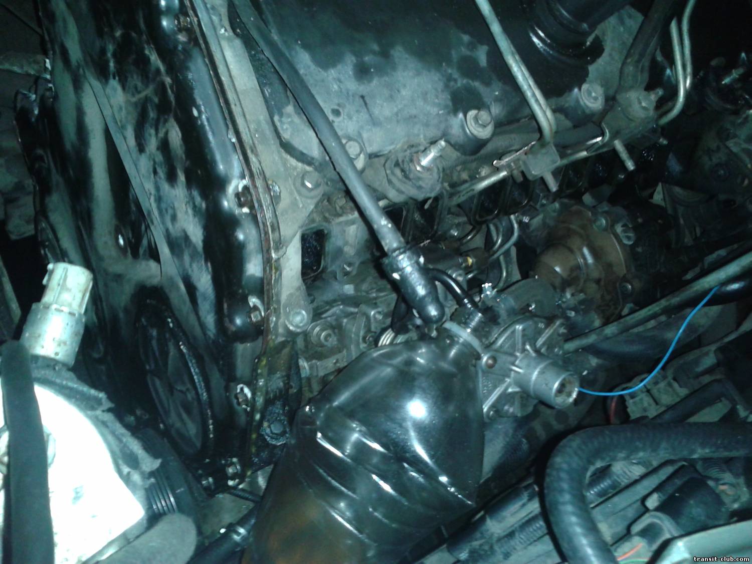

Привет Сережа завтра выложу фото.

Дата: Пятница, 14.12.2012, 17:23 | Сообщение # 139
Сережа привет вот смотри.
Прикрепления: 0880479.jpg (158.6 Kb)
Форд Транзит 2000г.ТДИ 2л.
