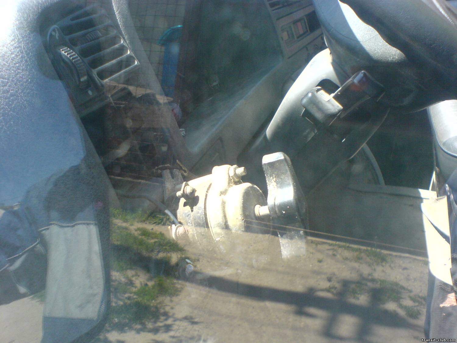

фото в тему:
у моего знакомого на Пежо Боксере перегорали все релешки,кнопки принудительного запуска электродвигателя,плавилась проводка от долгой работы вентилятора и в следствии этого он мучался с перегревом.
затем плюнул на все и влепил себе пакетник на 380!
biggrin
