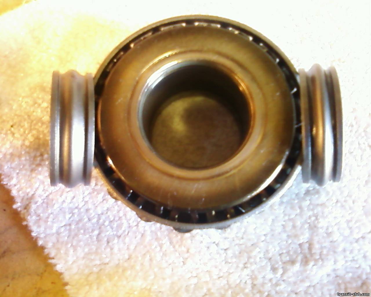

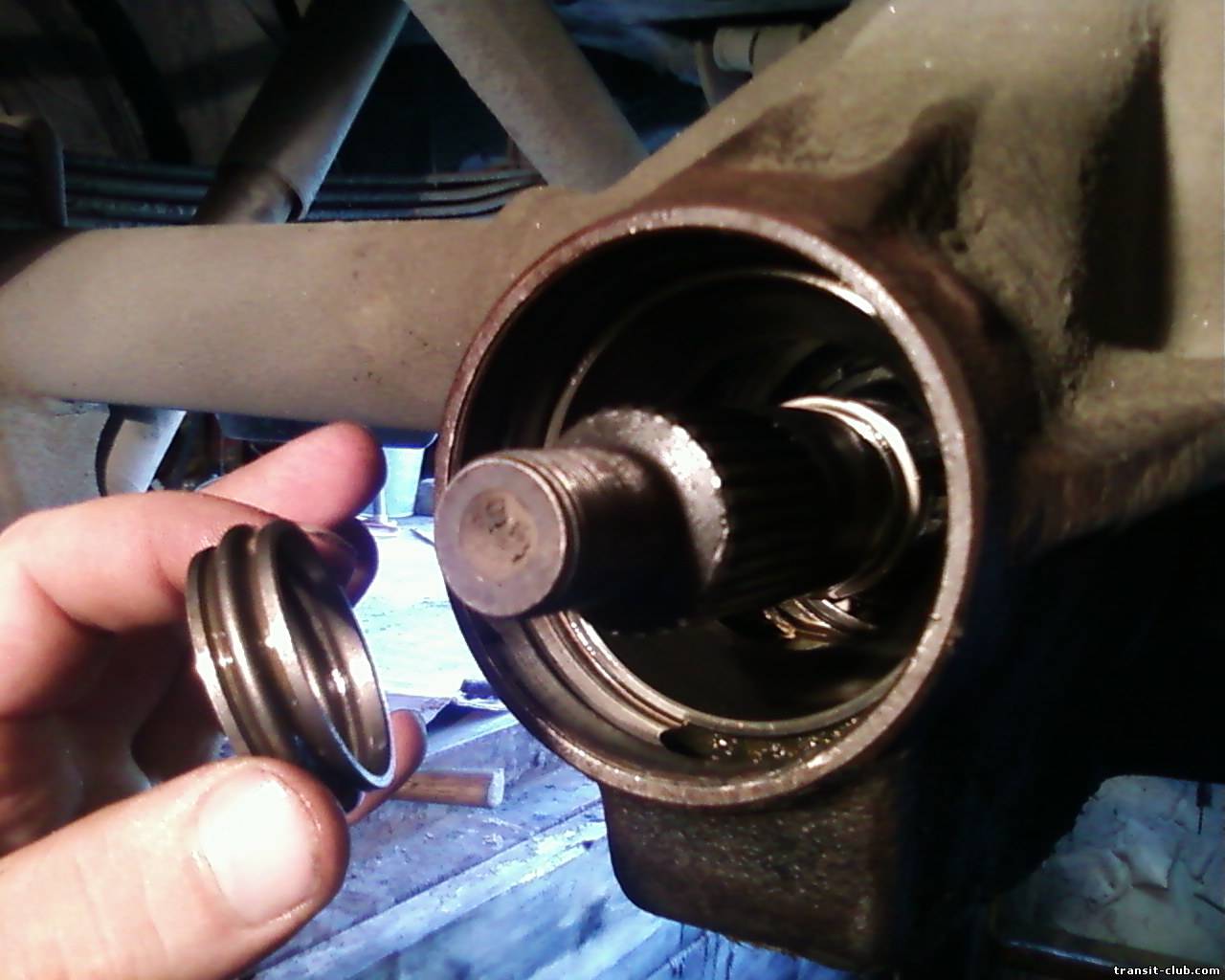

№ деформируемой втулки ориг.-6 597 300.По Экзисту -500р.
Втулка в руке.Устанавливается между конусными подшипниками хвостовика,одноразовая.На нижнем снимке -слева новая ,справа б/у.
Прикрепления: 9089442.jpg (195.5 Kb) · 0907000.jpg (203.6 Kb)
