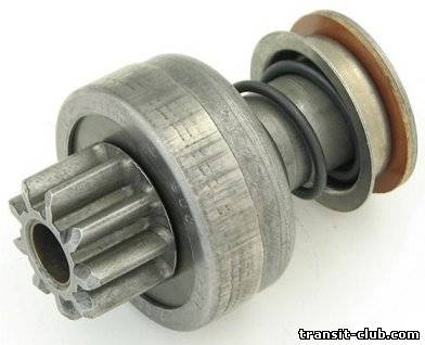

Появилась вчера такая фигня,при повороте ключа вместо запуска двигателя происходит что то похожее на разряд,типа шлёп и тишина,при повторном повороте ключа всё заводится с полтыка, сегодня выдул пыль из всех щелей двигателя, пока что пару раз завёлся ок один раз неудачно, что за хрень ? говорят типа в блендекс грязь попала !И шо такое блендекс )) если это он глючит и как его чистить ?
открою тебе "Америку"
только разборка стартера и замена, не факт , что под оригиналом продадут оригинал.
вырабатываются пазы под ролики - скоро просто начнет проскальзывать- стартером не завести - только с буксира.
Добавлено (09.06.2010, 01:22)
Quote (k750)
Она не только попала, но и "поработала" там как амбразив biggrin ,
Проверяем состояние обгонной муфты (бендикса). Одной рукой держим муфту, другой – пробуем провернуть шестерню стартера. Если шестерня поворачивается в обе стороны – меняем бендикс (шестерня исправного бендикса должна поворачиваться только по часовой стрелке)

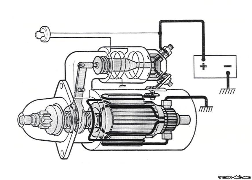

Дело в том что при повороте ключа идёт как шлепок разряда такой от конденсатора, стартер даже не пытается дёрнутся,при повторе вжик и поехали !Может чего и другое не в порядке ?
на стартере есть фишка подключения втягивающего - поставь машину на нейтраль, на ручник (упоры под колеса) , открой капот, найди стартер, возьми изолированный кусок провода - метр длины.
сними фишку провода с втягивающего, и кратковременно через провод соединяй фишку с +12В, стартер будет "запускаться".
потренируй его - и тебе станет все ясно. Непонятно - призови на помощь друга.
k750,
Скорее всего , более вероятно ослаб эл. контакт на фишке - обяз найди стартер и проверь все контакты. Он постоянно под напряжением - снимай клемму с АКБ, а то устроиш фейерверк.
Прикрепления: 1349844.jpg (66.5 Kb)
