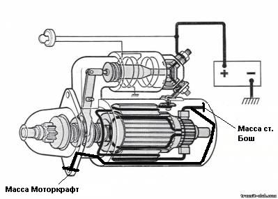

что и куда, можно определить и по месту, но однозначно, вывод втягивающего потолще - прямой провод к АКБ, потоньше - к реле стартера .

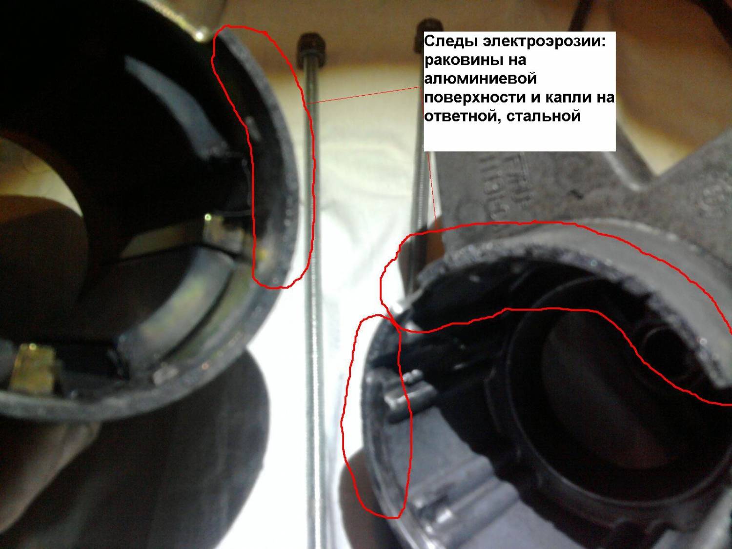

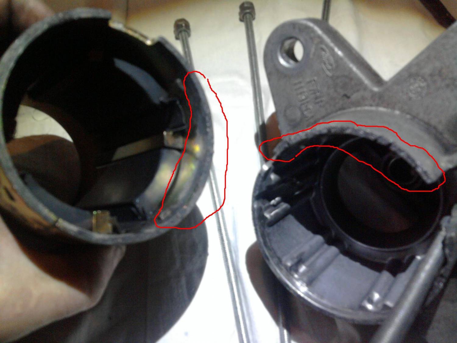

Что по факту разборки: щетки, бендикс, втягивающий, якорь ротора, подшипники если не в идеальном состоянии, то в очень неплохом. Из неприятного: сломали оба их болта М5, как ни пытались из выкрутить – за это конструкторам особое спасибо (вместо обычной шпильки всунуть в пару «алюминий – сталь» М5 и длиной 185 каленый болт), все внутри засрано пылью графитной, но целое. Чего нельзя не сказать о местах соединений корпуса редуктора с тубой статора, а оная с задней крышкой – все посечено электроэрозией и местами до 2 мм глубиной!. На обоих поверхностях очевидные следы искрения между поверхностями, оплавления, раковины на алюминиевой части, чаще осажденные капли алюминия на стальной, ответной части. На фото (сорри за качество) можно увидеть, если присмотреться. А все почему – эти горе-конструкторы массу на щетки подают не непосредственно, а через всю сборку корпусных составляющих стартера и болты-стяжки, от места крепления самого стартера к блоку (к примеру, сам не имел возможности увидеть вживую, но судя по фото в этой ветке форума, на Бошевский стартер масса подводится кабелем сразу на заднюю крышку т. е непосредственно на щетки). В процессе работы и от времени контакт становится ненадежным - сочлененные части от вибрации «люфтят» незначительно, могут ослабнуть болты стяжки, и надежный контакт начинает пропадать – от куда и искрение в сочленениях, утечки, и как результат - потеря мощности. При таком раскладе и три аккумулятора на Транзите ожидаемого эффекта не дадут.

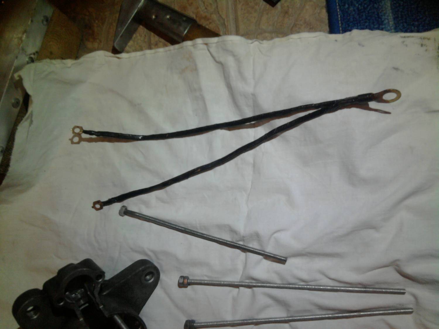

Промыли все в керосине, продули, протерли ветошью. Долго пытались высверлить остатки отломанных чудоболтов М5, но безрезультатно – за что отдельный спасиб моторкрафт. Пришлось попросту просверлить фланцевую часть стартера насквозь в тех местах, куда вкручивались эти болты, и заменить их на банальные шпильки М6 китайского производства. Вышло не совсем эстечично – концы шпилек коряво торчали наружу фланцевой части стартера, да еще и наскоро законтренные гайками, но, зато просто и эффективно скрепляли все конструкцию, и не цепляли маховик. Торцевые части всех поврежденных электроэрозией деталей зачистили напильником для лучшего контакта, а для усиления эффекта проводимости – спаяли простой доппроводник массы напрямую, параллельно от крепежного фланца до крышки, щеток, одним концом на шпильку крепления крышки, другим на винт крепления щеток к крышке – чтоб уж наверняка.

Все мытарства, чаяния и доработки видны (еще раз сорри за качество) на фото. Если есть дополнения или конструктивная критика – шлюхаем внематочно. Будут вопросы – задавайте.
