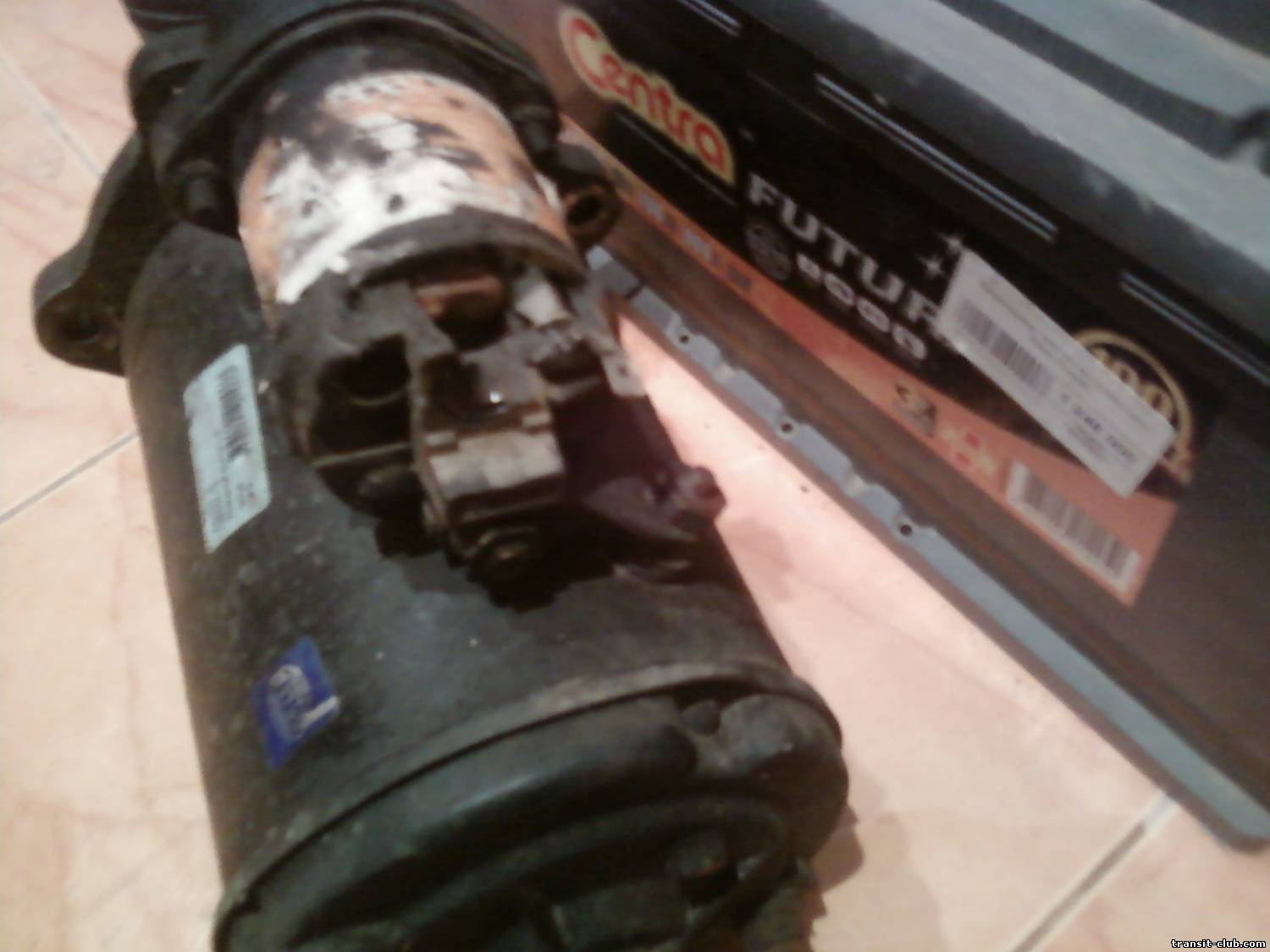

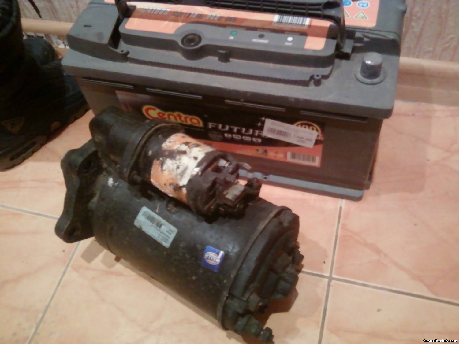

Сегодня решил подтянуть плюсовую клемму на стартере ,клемма шаталась, щёлк и болт с гайкой остался в руках
Подскажите эта пластмасина отдельно меняется или целиком на замену
И чего он такой большой как от трактора biggrin запчасти на него есть хоть есть, название ЛУКАС
Прикрепления: 4007852.jpg (95.2 Kb) · 4505755.jpg (103.5 Kb)
TRANZIT 95г ,2.5 дизель,Бош.
Дата: Воскресенье, 29.01.2012, 19:17 | Сообщение # 748
kolokol, втягивающее-на замену!

Дата: Четверг, 02.02.2012, 12:03 | Сообщение # 749
Значит только замена wacko
Спасибо завтра в ремонт
