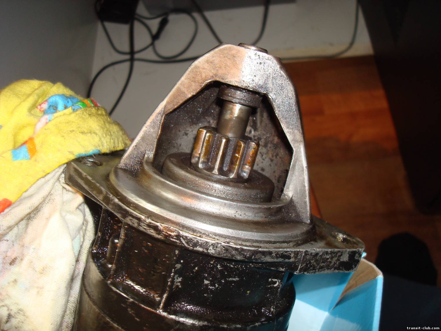

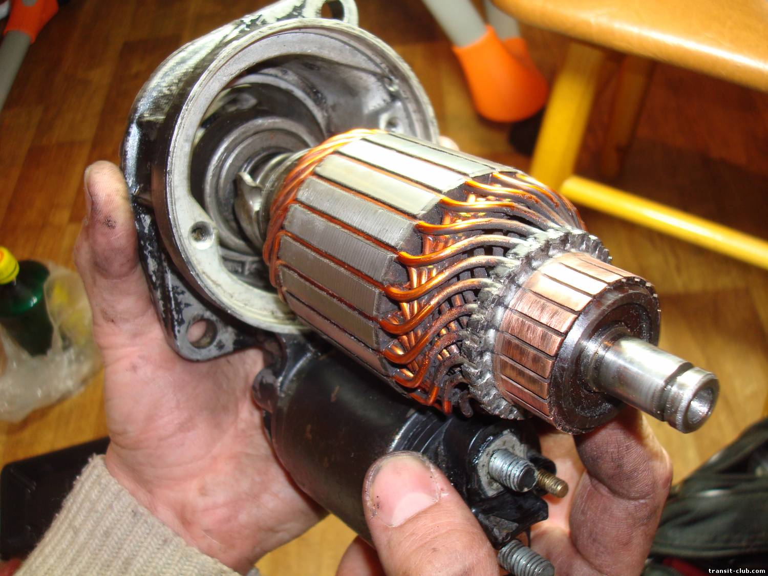

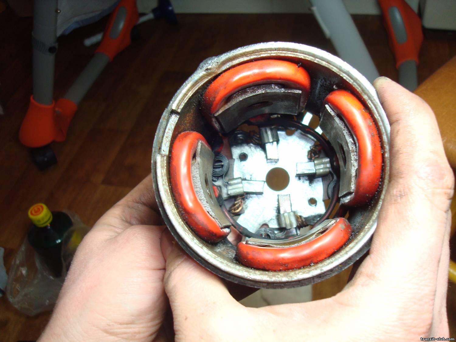

Всем желаю здравствовать! Есть проблема со стартером (BOSCH), читаю эту тему, уже глаза болят, а то что нужно найти не могу. У многих не крутит на холодный двигатель, у меня же наоборот, не крутит на горячий, причем все происходит так, будто аккум разряжен полностью, т.е. стартер как бы крутит, но еле-еле, и делает при этом 3-4 "потуги" и все...если прикурить, то заведет. АКБ скажите - я тоже так думал, пока один раз он и при прикуривании не начал также тяжко тянуть..Я уже начал думать на ранее зажигание, выствил его страпоскопом как в книге на 8 градусов, все равно.. Да и потом, при чем здесь зажигание, если на холодный крутит норм, а на горячий - еле-еле..Проходит минут 15 - 20 и он снова как ни в чем не бывало.. что за чудеса..
Снял, разобрал недавно стартер. Видимых дефектов не обнаружил, грязи не было на роторе , щетки тоже вроде не стерлись.. Но я все равно все почистил, зачистил, где нужно смазал(на концах вала якоря, как в книге написано),перед установкой обратно, клемы все точил напильником, аж стружка летела, к контактам в общем не подкопаться.
Все на место поставил, ну думаю ща как - раз и зажужжит! Хрен - бендекс не попал в венец!! епрст, че делать... я тупо чуть крутанул ключом на 19 коленвал, и снова повернул замок зажигания.. - жжжиг - жжиг - завелся!!! Ура-а-а!! Поработал минут 30 двигатель (а на улице кстати - 22, гараж неотапливаемый, аккум новый поставил) заглушил, и вот он момент истины... Начинаю заводить - снова бендекс не попал! Ё-мае, выкл -вкл, выкл-вкл зажигание, попал вроде, но не завел, а снова как и раньше стал еле вращаться, я выключаю зажигание, а ему пофигу, продолжает вращать, я туда - сюда ключом - ноль реакции пока не стащил клему на аккуме(пока возился, а до этого затянул потуже ключом, чтоб контакт хороший был, мой стартер бедный аж дымить стал..все вращал еле-еле)...вот сижу теперь и не знаю что делать.. если во втягивающем реле причина, то не пойму в чем именно... бендекс тож вроде не плохо выглядит .
Помогите !!!

Дата: Суббота, 04.02.2012, 00:57 | Сообщение # 757
Quote (Fordovich)
а его не за красивые глаза ценят, на него смотреть не нужно, его вращением проверять нужно.....выглядеть он может как угодно....
Quote (Fordovich)
смотреть контакты....втулки и т.д.

Дата: Суббота, 04.02.2012, 01:03 | Сообщение # 758
Quote (MIXOH)
и как проверить?

Дата: Суббота, 04.02.2012, 01:04 | Сообщение # 759
ну на стартере тяжеловато конечно, на снятом проще проверять....но если вкратце то в одну сторону должен вращаться а в другую ни на миллиметр.....если есть люфтец, или при вращении в обратку проскакивает через раз то и имеем ситуацию когда
Quote (Fordovich)
Quote (Fordovich)
Бендикс кстати при этом не то чтобы не попадает в зацепление, он просто выскакивает из него раньше времени.....причем по закону подлости как раз за долю секунды до момента запкуска wink
