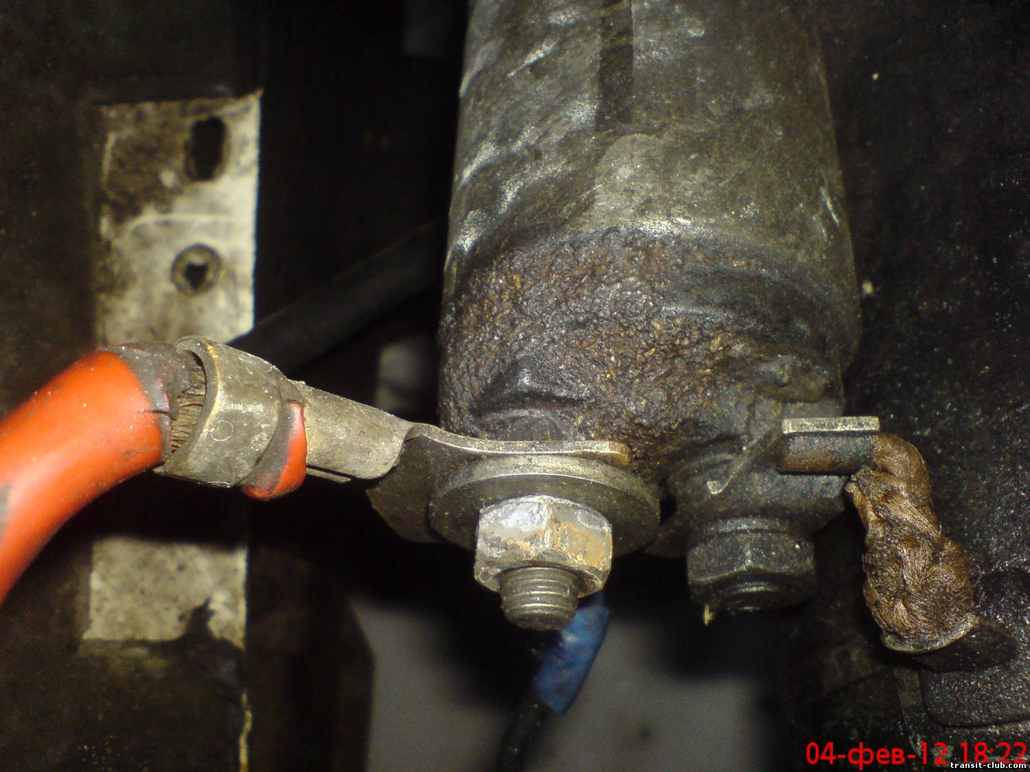

Дата: Суббота, 04.02.2012, 21:54 | Сообщение # 773
kolokol, А сколько обошлось втягивающее. У меня не такое, но хоть для ориентировки по ценам. Также было лопнуто, заклеено эпоксидкой, пока держит.

Дата: Суббота, 04.02.2012, 22:00 | Сообщение # 775
Quote (magprofi)
Такое точно на замену.
Примерно 30 долярив по киевским меркам.

Дата: Суббота, 04.02.2012, 22:07 | Сообщение # 776
magprofi у нас в Витебске чуть нашёл сказали раритет в двух мастерских, купил на рынке и то только на одной точке случайно 30уе
