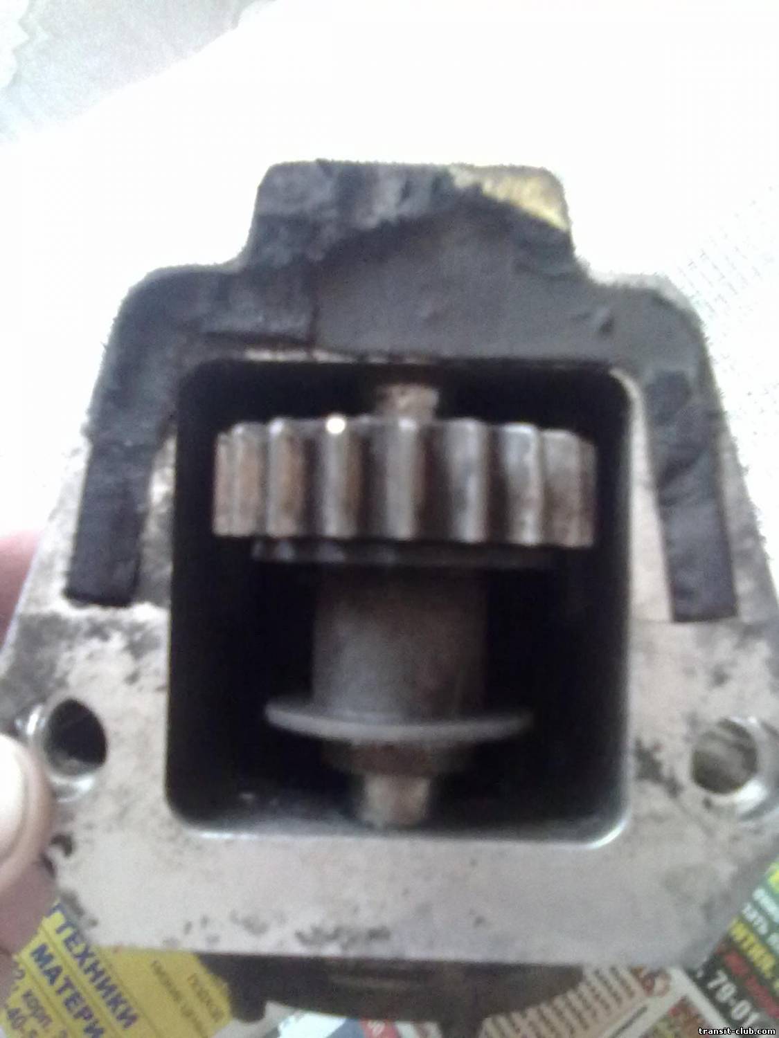

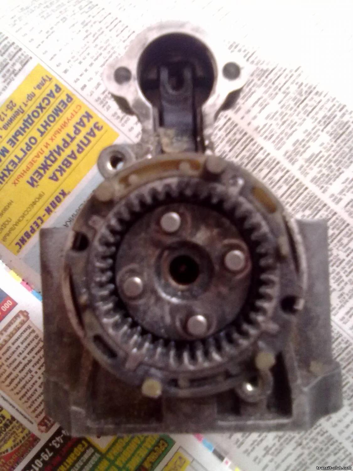

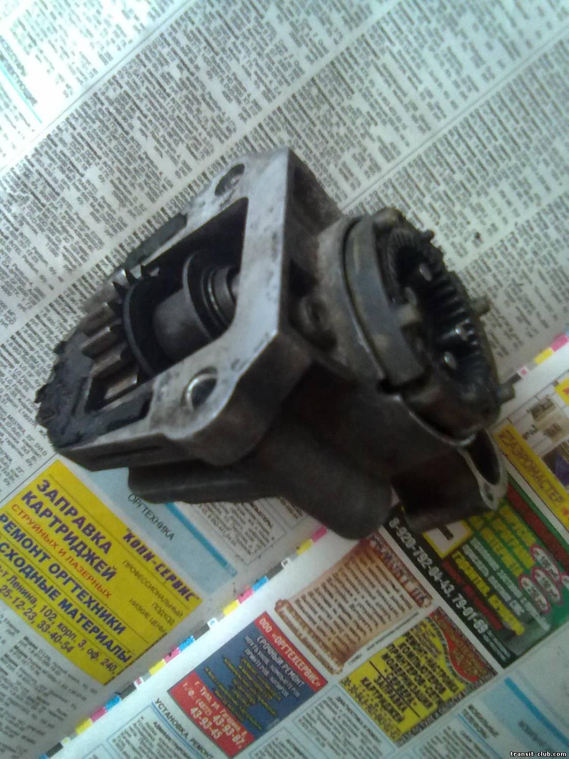

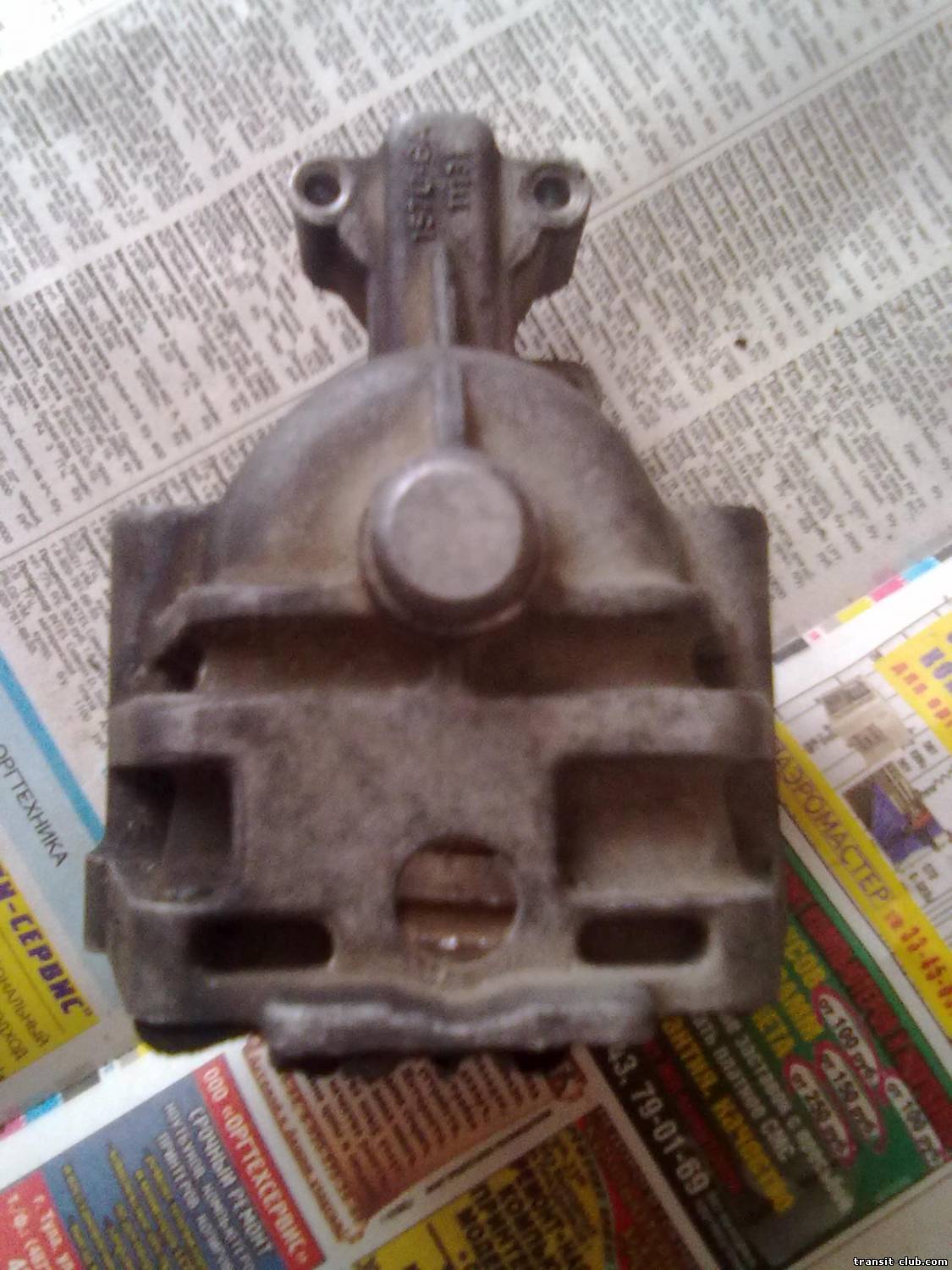

Уважаемые форумчане, подскажите пожалуйста как вытащить бендикс(порядок действий что и как) боюсь ченить сломать вот фото маски:

черный_чак стартер опознать по названию невозможно наклейка не читаема.
В маске два вала на одном нижнем бендикс на верхнем что на фото шестерня цепляющая маховик.
Вроде разобрался завтра буду разбирать менять бендикс.

Стопор промежуточной шестрерни выбить и вынуть вал.Дальше все просто.
