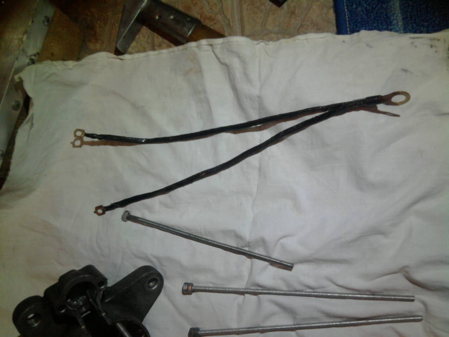

irenne,
первое фото, пожирней проводок и прям на АКБ лучше будет wink

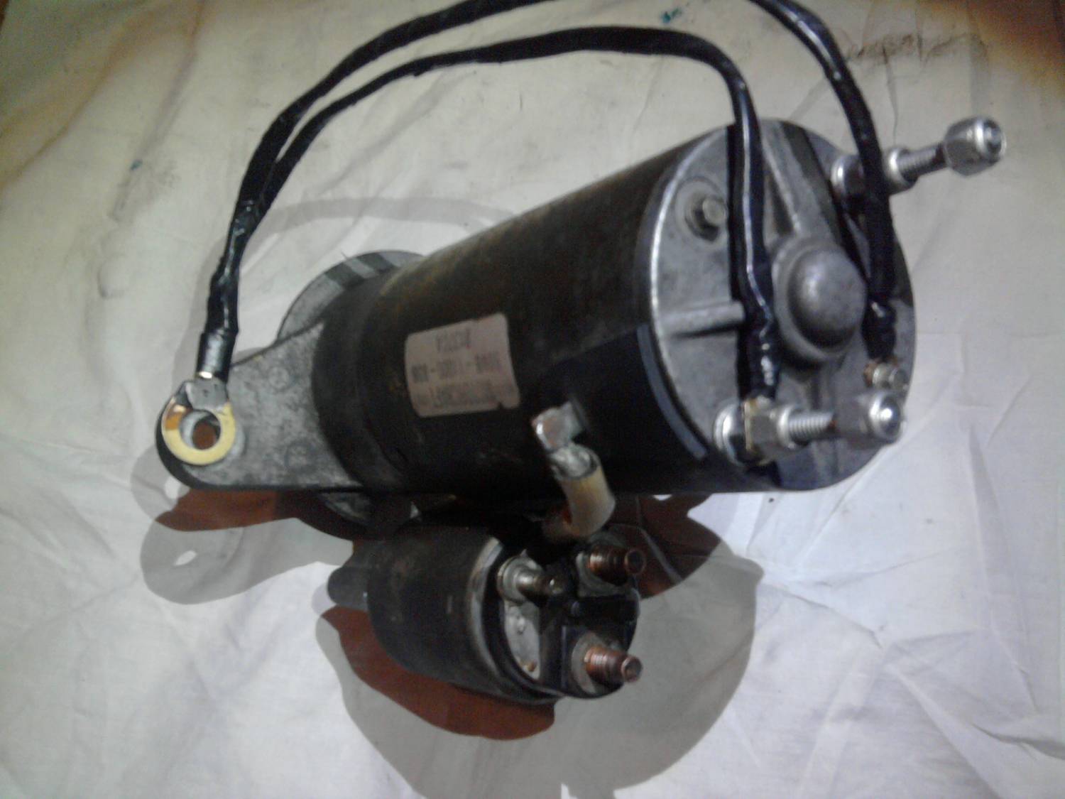

Там спаренные в каждой жиле по два 2мм и это в принципе запасной вариант - в надежде что основной "минус" все же пойдет по корпусу стартера. Хотя идея неплохая - будут греться провода - поменяем.
Важно дня всех - Моторкрафт - это не Бош. Нет там суперпростоты и надежности - по сему обращайте внимания, а то и при 2-х хороших АКБ будете в (-10) стоять у подъезда.
p. s.
Что удивляет особенно, буржуи те еще прагматики и экономисты, но в основном на себестоимости рабочей силы, а не на качестве. Этот стартер - имею ввиду конструкцию с редуктором, выпускают с 97 г.в., плюс, видоизмененный (только крепление другое к блоку) перерекочевал и на модельный ряд после 2000 г.в. Неужели у меня такие проблемы только проявились... Сомнительно что это не симптом.

Quote (irenne)
но судя по фото в этой ветке форума, на Бошевский стартер масса подводится кабелем сразу на заднюю крышку т. е непосредственно на щетки).
Нет,тоже через корпусные детали.
А сама пластина со щетками,там две плюсовых,две на массу,крепится к задней крышке
двумя винтами М5.
Эти винты крепят крышечку,под которой находятся шайбы,регулирующие разбег ротора и фиксатор ротора
и одновременно притягивают пластину к задней крышке.
Если ослабляются эти винты-искры сыплются,происходит эрозия алюминиевой крышки и пластины.
Тоже приходилось отдельным проводам соединять пластину с массой.
