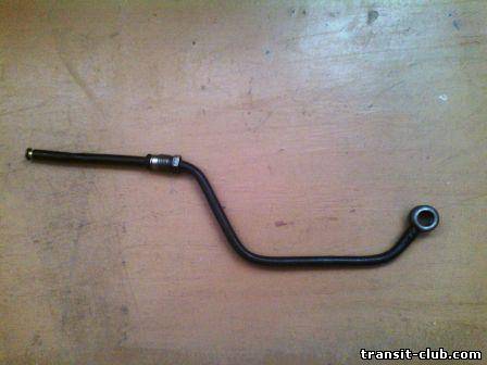

Дата: Пятница, 15.02.2013, 17:18 | Сообщение # 79
Вот топливная трубка. Подвод от топливного фильтра к ТНВД. Кто менял такую на прозрачную и как это сделать?
Прикрепления: 5530527.jpg (25.4 Kb)
Транзит 92 г.в. 2.5 дизель "краб", насос Бош,низкий, короткий, двери распашные

Дата: Пятница, 15.02.2013, 17:31 | Сообщение # 80
срезать черный насадить прозрачный, в чем проблема
